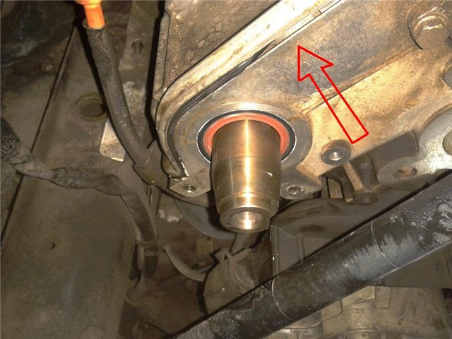

    у меня течет левая голова и картер! опять ж это из-за вкг все течи? или хз?
    Течь на голове может быть из-за немного неровной установки прокладки. Было такое. Когда меняли ГНЦ, мастер поставил прокладку, но в одном геморном месте прокладка немного не ровно легла:
    Когда меняли ГРМ все исправили.
    Да и сальники распредвалов и заглушки сальников так же могут поддекать.
    у меня течет левая со стороны водителя менял в сервисе
    всё сухо ,как новые
    Если мембрана порвана
    это какой? который такой многоугольный(аля круглый) ?
    и как проверить?
    Арииц,
    енот, и дым очень как то долго рассеивался
