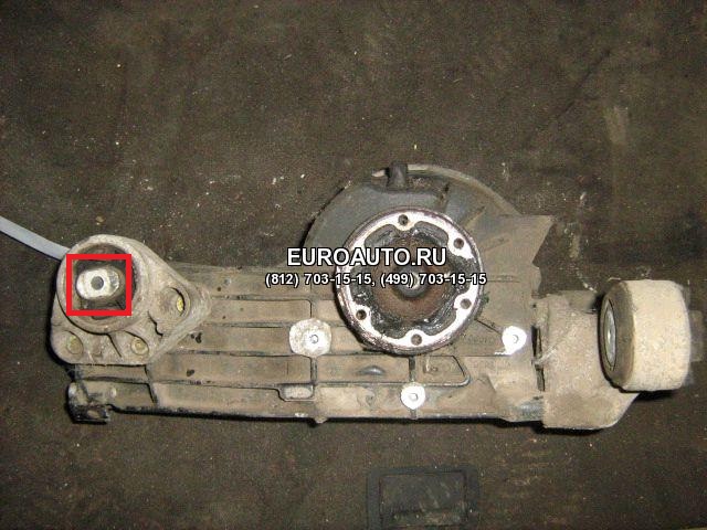

    Вот...
    Название: моя опора.jpg
    Название: не моя опора.jpg
    VW Passat B7 1.8 TSI DSG7 2011г.
  9. #629
    Polo Аватар для tritonoflife
    04.09.2011
    СПб, Кириши
    278
    Разговор идет об сайлентблоке опоры, что на картинках спереди слева.
    Та что мне нужна и которую мне не найти - сверху
    А та, что выдает етка - снизу
    Разница видна невооруженным глазом..
    Вот как бы мне нужную опору найти

    А нужная опора хоть от корпуса откручивается? просто по фото не ясно сколько у нее точек крепежа...
    SUPERB I 2,8 V6 AMX \ МКПП DVZ \ 2002 \ Elegance \ 190 000 км
    Откручивается, но на машине езжу, не снять.
    Отличие в сайлентблоке: на нужном мне силуминовая сердцевина овальной формы, на ненужном - круглой
    кажись прояснилось по опоре...глянул тут: http://www.ebay.com/itm/REAR-DIFF-MO...-/160632083332 потом тут:http://www.drehmomentstütze.de/2011...a3c3e9769d86b/ и здесь:http://www.quattro-zentrale.com/shop...e=1&referid=50 и везде пишут по немчурянски, что "Поддержка дифференциал с VAG-номер. 8E0599133, идентичные 8E0599125 и 4B3599125.Резиновые крепление новых и улучшенных уже в исполнении.Первоначальная цена поддержки составляет 55, - €" (спонсор перевода-Гугл)...
    Спасибо за помощь
    но все равно по прежнему не ясно, где мне доставать именно нужную мне опору)) буду, наверное, договариваться с евроавто, чтобы скрутили с того редуктора, что на фотке и, если он в норм состоянии, ставить его!
    Ничего не напутано? На верхней фотке написано "моя опора" и сердцевина круглая, на нижнем "не моя опора" - сердцевина овальная
    Под сердцевиной я вот это понимаю
    tritonoflife, и еще...если уж мы выяснили взаимозаменяемость опор 8E0599133 (стоят в данный момент на авто) и 8E0599125 или 4B3599125, которые можно купить, то есть предложение купить одну из последних в сборе... около 3 килорублей в Экзисте...и я думаю принципиальной разницы в сердечниках всех трех вышеперечисленных опор нет...а изменение (круг-овал) связано с модернизацией "резинового крепления", как было в переводе...
    http://euroauto.ru/?option=com_retai...shid=1035&ah=1
    Да-да, конечно попутал, на нужном сердцевина круглая.
    Можно купить, но сначала возьму на евроавто и померяю! Мне все-таки кажется, что крепление самой опоры иное...
