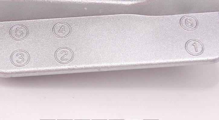

    alman, Как то странно нарисовали верхние 5 и 4. Не претендую на правильность, но даже логически:
    5A 5B 5C = 1 2 3
    6A 6B 6C = 4 5 6
    левая катушка для 1-го и 4-го цилиндра, средняя 2-го и 5-го, правая для 3-го и 6-то
    а не 6A 6B = 5 4

    На катушке маркировка именно такая: 5-4-6 и 3-2-1, т.е. по парам: 5-3, 4-2, 6-1.
    По возможности посмотрю у себя что куда идет.
    В Эльзе насчет катушки сказано:
    Катушки зажигания (N, N128, N158)
    с выходным каскадом -N122-
    с помеченными проводами системы зажигания, не перепутать при подключении

    sergey_v85, привет и спасибо . Разобрался сегодня. У меня были перепутаны 4 и 5 провода. Вот только не знаю, давно ли или это я вчера.. Все ок, теперь на хх небольшая вибрация есть иногда. Или опоры двигателя или это из-за бедной смеси, буду опрессовку делать - подсос где-то есть.
