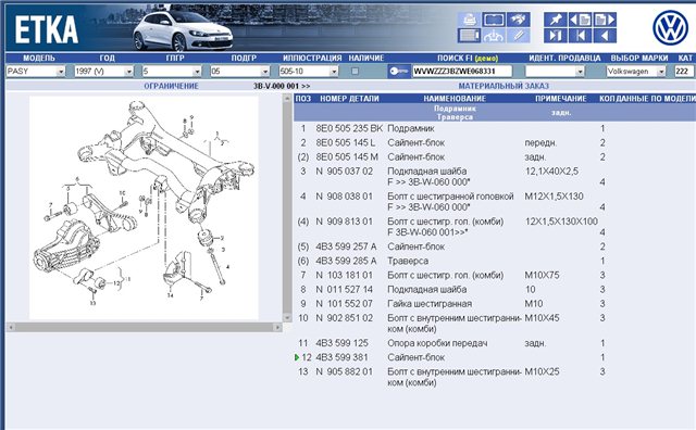

    У меня по ходу какая-то экспериментальная машина, точнее задняя ее часть Замучался запчасти подбирать! В этот раз решил поменять сайлентблоки редуктора, заказал 4B3 599 381 (передний), 4B3 599 257 A (2 задних), пришли именно эти, даже на них самих эти номера выбиты. Уже обрадовался, что тут-то все без проблем поменяется - но нет! Сайлентблок, который в ЕТКЕ обозначен как передний, оказался задним!, а те что должны были быть задними не подошли вообще никуда!! Посмотрел номер передней опоры - оказался 8Е0599133, то есть не такой как в ЕТКЕ (4B3 599 125, хотя возможно это потому что в ЕТКЕ номер дан на опору с сайлентом в сборе..) В общем ппц. Если задние сайлентблоки удалось обнаружить случайно)), то как мне искать передний - в душе не представляю!
    Судя по степени закисшести болтов, ничего там не касалась рука человека с самого завода, т.е. стоит все оригинальное, почему же не подходят запчасти из оригинального каталога???
    Это все из-за того, что дата выпуска авто 10,07,97 а вин пробивается как 98 модельный год.
    4B3599381- 100% задний сайлент-блок
    Кстати, насчет 4B3 599 257 A...В одном из каталогов на его месте стоит 8E0 599 257 C - левый и 8E0 599 257 D - правый
    И вообще я подметил, что на это авто "спорные детали" всегда отличаются началом артикула: бьется либо 4B, либо 8E...Суппорт подошел 8Е...может это фигня, конечно...
    И только сейчас заметил, что по Вашему ВИНУ Этка не хочет фильтровать...все PR коды определяет, а фильтровать не хочет!!!
    SUPERB I 2,8 V6 AMX \ МКПП DVZ \ 2002 \ Elegance \ 190 000 км
    Во-во, 100% задний, а на скрине из етки он отмечен как передний
