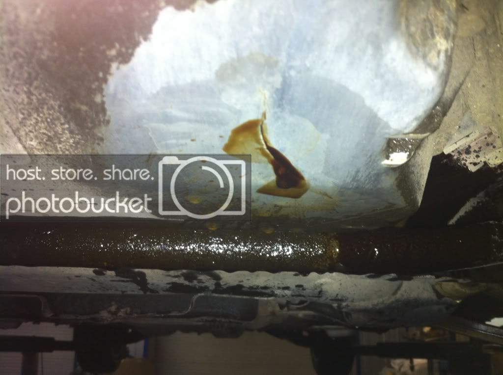

    Цитата Сообщение от makaka Посмотреть сообщение
    Вот как то так
    ну да печалька, и как ты так
    Вот как то так
    Досадно... А я еще думал снять защиту... Как ты так умудрился, на железяку налетел на какую? После удара сразу вышел или когда лампочка загорелась?
    Как пластиковая защита поможет против кирпича или камня на дороге? Никак - мой ответ.
    А кто сказал, что она у меня пластиковая?
