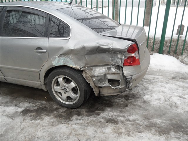

    https://passatworld.ru/showthread.php?t=201545
    Ну чё парни, разнесли меня вчера по полной программе!!!
