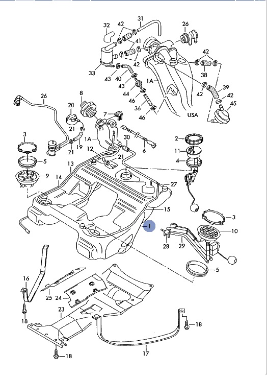

    Цитата Сообщение от vavilon3000 Посмотреть сообщение
    Машина 2.8 syncro 1999 седан. Такая проблема,из 2-го бака не поступает бензин к насосу.Сам бак как бы цельный,но разделен на 2 части и между ними 2 трубки.Какой принцип перекачки топлива,за счет обратки? На стыке этих трубок во втором баке была трещина в плассмаске,запаял ее,но всеравно не перекачивает,вернее как то очень плохо,то едет то глохнет.
    Так что по моему вопросу пацаны? Мож кто сталкивался? Или схемку бака может подкинете?
    если ты четко уверен, что у тебя syncro `99 модельного года, то бак должен выглядеть так:
    молчат, ибо большинство авто здесь моложе 2000 г, и бак там однообъемный...
