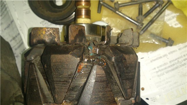

    На больших оборотах зарядка пропадает потому, что центробежная сила отгибает подпаянный и незакрепленный провод и коротит его на массу.
    угу
    Но что мешает хорошо его подпаять, уложить и аккуратно пролить эпоксидкой?
    я думаю что в первую очередь отсутствие желания у мастера заниматься таким сексом. тут - если только при самостоятельной переборке...а в моем случае - так ещё и припаяно через Ж было
    Вот я так и мучился, пока не купил новый WAI. А потом старый вдумчиво и не торопясь перебрал. И продал его джиперу на УАЗ. Он счаслив - 120 ампер на все хватает, включая лебедку.
    я вот тоже думаю не запарится ли зяба вот такая, в принципе не криминал
    я так понимаю что вот так это выглядело в заводском виде
