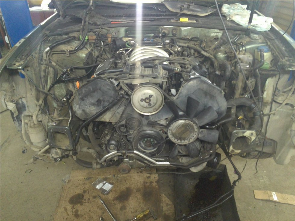

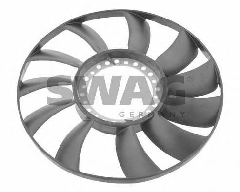

    Народ, а какая у вас стоит крыльчатка вискомуфты? У меня стоит такая.
    Но по каталогу идет совершенно другая. Вот такая.
    На что это влияет?
    У меня такая же... Думаю влияет на надежность и некую безопасность... в остальном без разницы...
    Ну с ободом еще и на три лопасти больше, правда у них угол другой...
    На что это влияет?
    у меня стоит оригинал, тк я сначала увидев что нет пары лопастей на оригинале, заехал в магаз, купил шляпу какую то, поменял, через неделю не было уже 2 лопастей, потом купил еще какую то шляпу но подороже, итог через месяц нет 3 лопастей, эксперименты закончил, купил оригинал, проехал уже год, ни трещин и все лопасти на месте. У меня без этого круга, тупо лопасти.
  17. #5317
    Touareg Аватар для Алекс85
    11.07.2012
    г. Воронеж
    2,961
    Получено: 78
    Отправлено: 236
    В общем понял, не заморачиваюсь.
