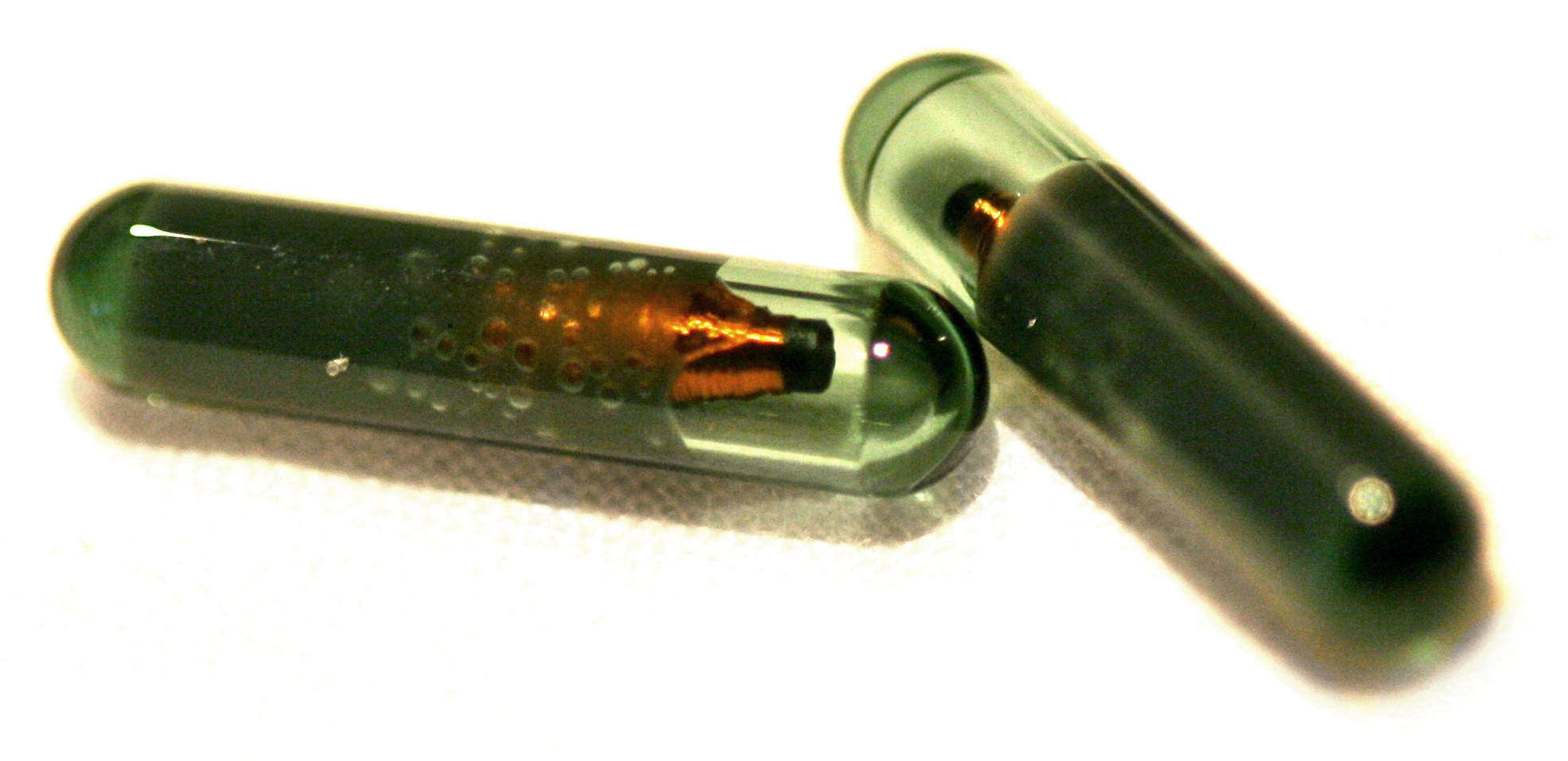

    Батарейка используется только для открыть/закрыть. Это не иммо - это брелок от родной сигналки по сути. Иммо - стеклянная колба с антенной внутри. Питание она получает от приемной антенны, что вокруг замка одета.
    Вот колба иммо

    чет мистика какая-то (машину можно завести вобще голым жалом ключа, имея при этом рядом с катушкой колбу иммо. радиобрелок вобще не при чем...)
    Цитата Сообщение от Дмитрий92 Посмотреть сообщение
    ак из-за чего у меня моргал то
    такое бывает когда катушка не корректно считала чип. вобщем - поводов для беспокойства нет надо ждать пока с концом что-то отвалится

    Ну что такое иммо колба и как выглядит, я вкурсе, автозапуски ставил на машины. Но с батарейкой была такая феня. Вот и спрашиваю какая связь?
    Просто мож эта пиктограмма не ток иммо показывает но еще и по штатной сигналке
