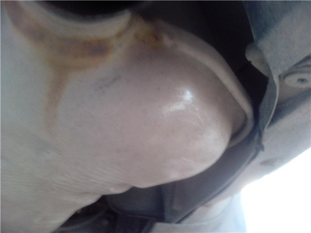

    сгонял я вчера на диагностику подвески. нашлась причина стука сзади справа банка глушака стучит на ямках о бамбер
    все резинки крепления глушители и крепеж в норм... че делать или забить Как не странно подвеска и рычаги норм. Махнул тормозные шланги правда, ибо потрескались
    Можно чего-нибудь наколхозить: сделать самодельную прокладку и т.п. Если забить, то наверняка не приятны посторонние стуки. Все таки не калину купили)
    Благодаря хомутам в нашей выхлопной системе, что посередине примерно стоят, ее, эту систему, в хомутах этих можно "согнуть" в любую сторону. Гляди, не прижата ли средняя часть выхлопной, где хомуты влево.
    P.S. У меня было подобное, только было согнуто "вниз" и банка стучала насадкой по нижнему краю юбки бампера.
