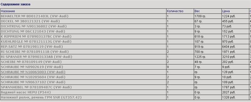

    Заказал вчера запцацки для замены ГРМ, полный комплект. 22 тысяси вышло начинаю обживаться после 1.8Т
    Чего-то у меня больше 7 с копейками не получается...
    на цены не смотри, от них ещё скидка 7%. Всего на 24000 получилось, минус в списке две позиции - бачок ОЖ и крышка к нему. Так что - аккурат около 22.5тыра.
    По списку - ремни, ролики, натяжители, два шкива РВ, помпа, термос, весь крепеж и прокладки.
    Winwizard, а что у тебя за сальники 4шт в списке ? (последняя строчка)
    Сальники распредвалов.
    По факту- при замене ГРМ ещё поменяли прокладки ГНЦ (их нет в списке).

    Понятно. я просто прокладки ГНЦ и крышки вынес в отдельные работы. с ними же тогда и есть смысл сделать сальники РВ. ГРМ-работы у меня отдельным фронтом идут.
