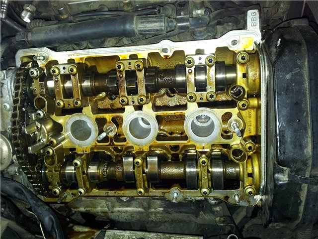

    Вчера менял покладки КК и ГНЦ, тут кто-то спрашивал и интересовался ценой, так вот замена обошлась 4000 т.р. - 5% без учета расходников.
    И вот фотка после использования масла MOTUL
    Замену делал в ВАГ-Сервисе (не реклама).
    Passat B6 Variant 2010 2.0 TDI CBBB (Chip+no EGR+no DPF by Ratkov) DSG-6 DYNAUDIO R-LINE SPORT-подвеска с ЗОНТиком от GutenVAG...VAG-COM 14.10
