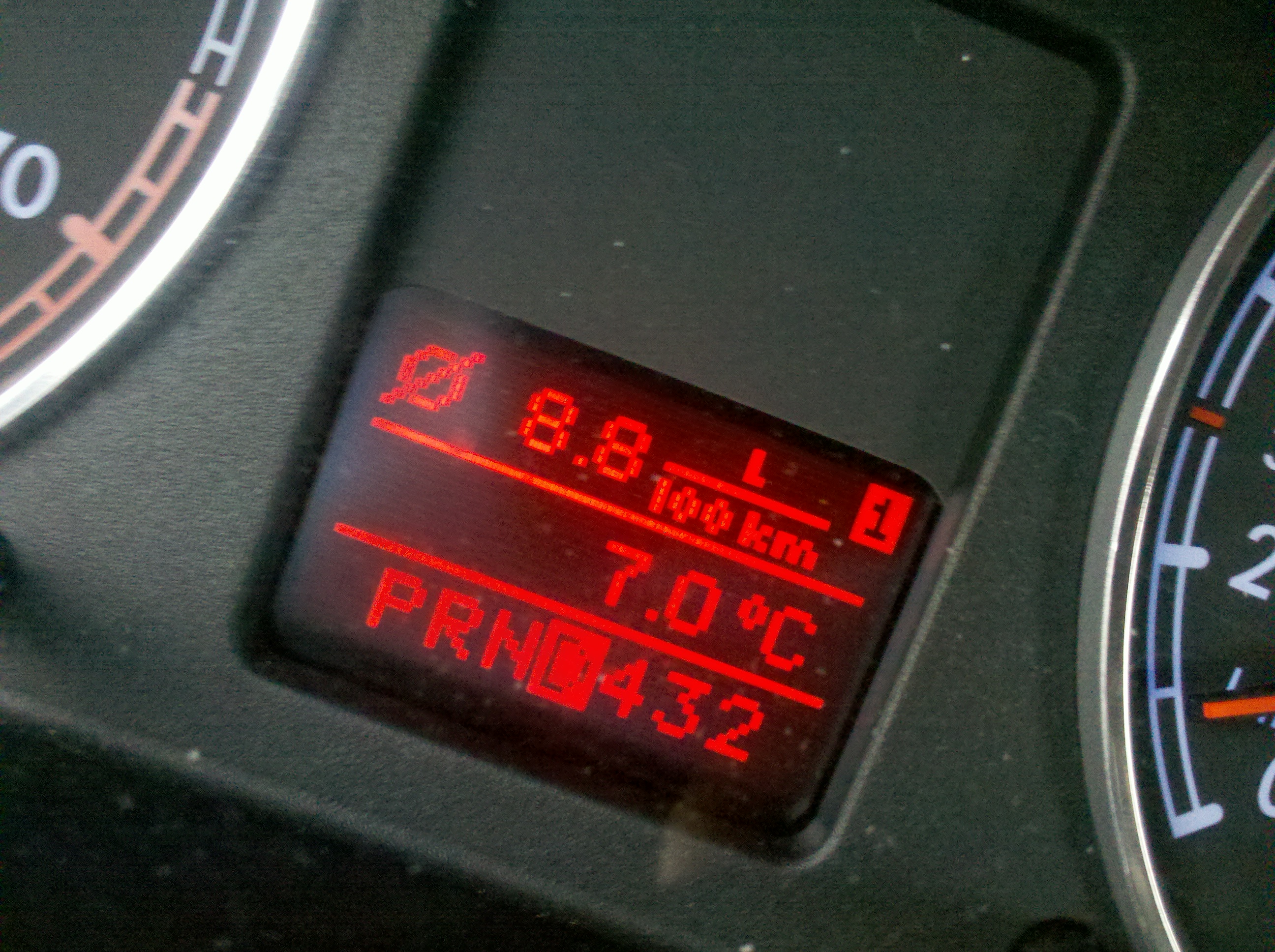

    У меня была проблема с запотеванием.Решилась заменой салонного фильтра.
    Мало того, что перестала потеть, так ещё и для тепла в салоне стало хватать 21 AUTO в любой мороз.
    Цитата Сообщение от David19rus Посмотреть сообщение
    у меня 8,6 (трасса)... зима: 16-20 (город/прогревы/"рваный" ритм). лето: 12-14 (город). но эт мкпп...
    На типтроне тоже самое.
    Вот осенью по трассе:
    Был B5+ 2.8 4motion, есть Volvo XC70 3.2 AWD
    Вся инфа здесь: http://www.drive2.ru/users/winwizard/
