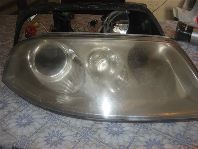

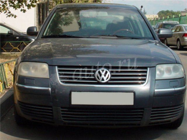

    Юрий-07, ну вот смотри, я когда купил своего пассата, у него стекла на фарах были просто вусмерть пожелтевшими. Все бы ничего, но помимо желтизны они еще и в микротрещинках были. А трещинки были сквозными, через которые вместе с водой во внутрь фары просачивался песок и пыль. В результате света не было вообще. Вот такие были фары:
    Мириться с этим не хотелось. Поэтому я купил БУ фары на разборке. Мне было важно, чтобы стекла были целые и не царапанные. Купил пару за 1500р. Демонтировал стекла с купленных фар, переставил на свои. Вот такие были мои стекла, когда снял их со своих фар:

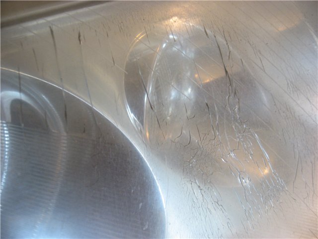

    А вот и те самые трещины:

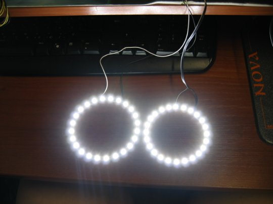

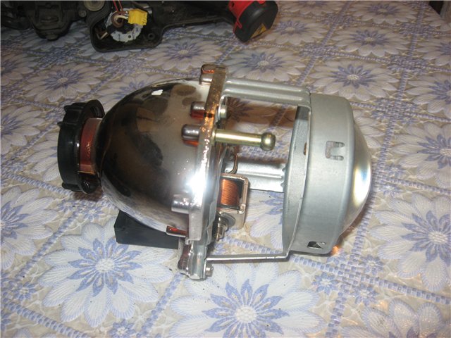

    Ну а раз уж залез так глубоко в фары, то заодно сделал апгрейд:
    Сделал светодиодные кольца,

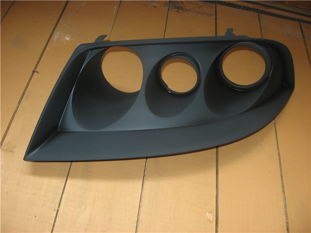

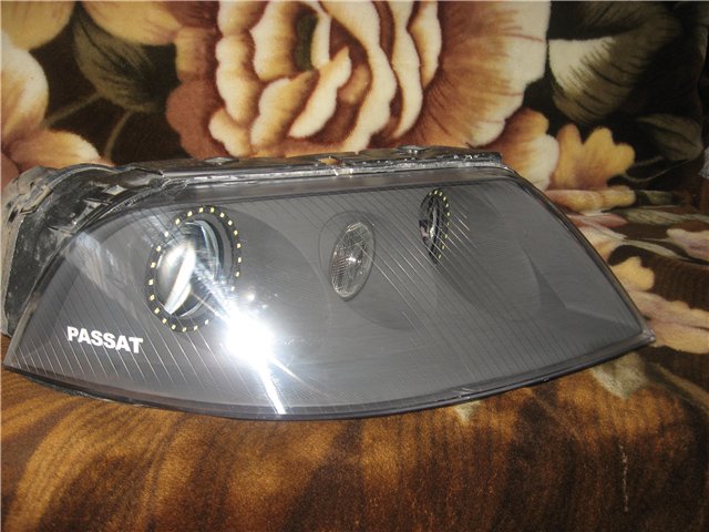

    промыл линзы, восстановил отражатели линз + покрасил маски фар в черный мат:
    наклеил эксклюзивную надпись "Passat",

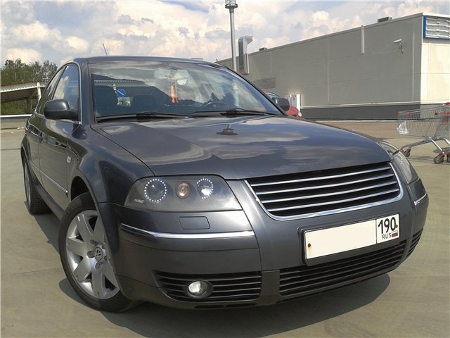

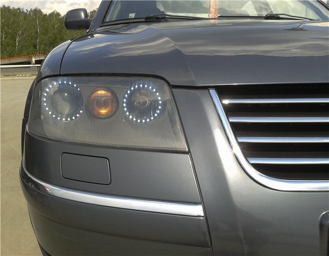

    палернул стекла внутри и снаружи. И в итоге получилось вот так:
    Это я к тому, что все можно сделать самому. И гораздо дешевле.
    Бюджет моего апгрейда составил 4 500р.
    Так что все в твоих руках

    кстати пластмаску ты чем то вскрывал? блеск убирал?
    и какие туманки у тебя? а то на экзисте мне написали что для меня нет туманок..мол не устанавливаются
    а потом уже свои потихоньку сделать как у тебя..реанимировать
    про эту пластмаску говорю...
    Да...сначала зашкурил, затем покрыл два слоя грунта, ну и затем матовой краской в 2 слоя
    вид зачетный..так понравился подобный вариантик что будут пробовать нечто похожее...
