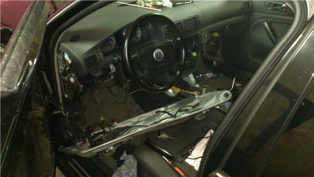

    здрасьте всем примите новичка пож-та сарай АМХ 04г 4-ре колеса палка
    вопрос (надеюсь начну с баяна ) про ВКГ:
    детали под номером 2 и 5 - что за пометка "для переоборудованных" ? было какое-то изменение в конструкции этих шлангов ?
    где в ВКГ этого мотора больше всего кокса ? в тройнике №4 ?
    клапан №6 сколько живет ? (он мембранный внутри ? кокс там е ? )
    трубка №15 на впуск в коллектор идет ?
    да и вобще - скажите пож-та реально ли чистка этой системы влияет на масложер (есть желание свести его в ноль на этом моторе )
    спасибо.

    енот, привет!) Еще раз принимай поздравления и вливайся еще не собрал "машку"?
    На счет пометки не подскажу... у меня старые номера т.е. просто 2 и 5... У меня в тройнике столько было что ппц, мембраны как токовой просто не было А еще больше на прокладке под чайником....
    На счет влияния на масложер, тоже не подскажу, поскольку разницы как токовой не заметил... У мну поджирает летом больше, зимой меньше

    Donis, Привет
    мерси
    ну, так...пока в процессе, сборка идет
    чуть чуть осталось и займусь мотором
    у меня значит либо ЕТКА новее либо для машины доступен апгрейд
    это какая прокладка ? (и что есть чайник ? )
  16. #4416
    Touareg Аватар для Donis
    31.08.2011
    Петербург
    2,458
    Получено: 125
    Отправлено: 32
    Тот что пд впускным коллектором, вот...глянь **** отчет https://passatworld.ru/showthread.php?t=186217 .....
    Я им пользовался и клапана тож заодно махнул, вместе с чисткой ВКГ - разница чувствительная
    а причина разборки сигналку ставишь
    Passat B5+ V8 340hp\420nm,
    Passat R36 Vr6 300hp/350nm
  17. #4417
    30,227
    Получено: 6,744
    Отправлено: 4,720
    вот...глянь
    гуд. спасиб
    а причина разборки
    да все по мелочи там подкрутить, там смазать, там поменять, там перенести в другое место, там ампутировать проводку бросаю сразу ко всем доп. приблудам ну и да, поедет на установку охраны в таком виде...есть много интересных решений
