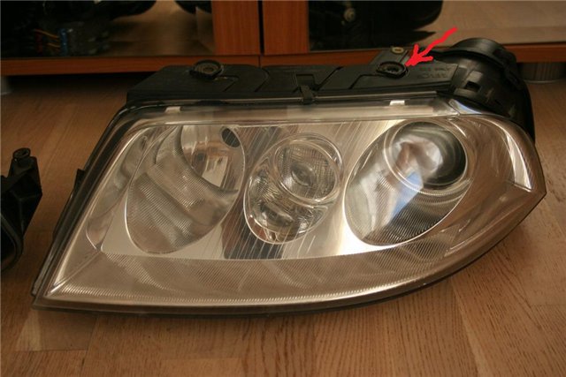

    sergey_v85, Спасибо!!!
    А вот это крепление отдельно меняется или нет, не подскажешь?
    Просто взял фару, а оно обломано. Или со старой как-то снимается?
    отдельного артикула на него нет...
    на всех сборочных чертежах показан как единое целое с корпусом фары...

    Ну вот ETKA показывает типа они входят в ремкомплект. Просто я на самой фаре тоже глянул, похоже что единое целое! Ладно буду мастырить))) Впринципе ничего критичного.
    Блин нету ELSA под рукой, может там что пишут.
    отламываешь родное крепление полностью, под ним увидишь место, куда вворачивается торкс из ремкомплекта. Типа вот этого

    Черепаха, Ух ты, классно!!! Спасибо огромное тебе! Какие немцы всё таки умные! А то накладно всю фару бы менять)))
