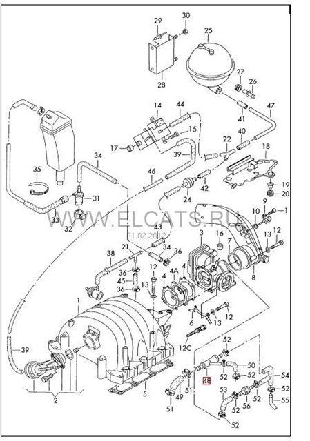

    Угол ДЗ это кол-во поступающего воздуха в ДВС, а ВКГ развязана на коллектор. Соответственно, чем больше из ВКГ забор идет, тем меньше угол ДЗ.
    Если ВКГ имеет низкую ПС, то надо больше открывать ДЗ, что мы и видим...это есесно при отсутствии всяких других факторов, типа недогрева, дырок и т.д.
    Вань - но Паша ведь чистил трубки? зачем менять? я бы только поменял длинную трубку и гриб, остальное моется на ура

    BaLiD, я писал, что у Вас точно нет клапана под №4 с Вашей картинки...Чертеж из ETKA это доказывает. Все что писал выше никак не касается 058 133 753 B!!!
    058 133 753 B - это эжекционный насос системы ВКГ на АСК 99 года (равно как и APR,AGE, ATX)
    Стоит здесь: № 48
    На 12 стр этой темы был спор по поводу насоса этого...Даже говорили что он не от 2,8
    Стоит здесь: № 48
    Огромное тебе Спасибо. теперь всё ясно.
    Вов...чистка трубки диаметром 1см...пластиковой это еще не значит, что она полностью восстановит свою ПС.
    я думаю еще, что на америкосе больше закрывает дроссель, чтобы больше с бака сосало пары)) экология епт)
    Нет, это можно сравнить по тактованию N80. Плюс твоя теория неверна по одной простой причине. Что если так было бы, то вместо паром мотор засасывал бы пустой воздух, а зачем ему по каким-то ХЗ каким путям это делать, если можно через ДЗ, ведь в абсорбере будет нефильтрованный воздух, потому как если больше сосать из абсорбера, то там пары закончаться когда-то. А абсорбер устроен так, что если сосется в мотор, то из бака не сосется. Когда из бака сосется, то из абсорбера не сосется...капец короче
    Вань, согласись что не целесообразно покупать короткую трубку( от чайника) стоимостью от 2 к р. и тройник от 2500 если их самое легкое почистить чем длинную? в замене длинной я не спорю - ибо там нормально не вымыть, все равно где-то останется
    Вов, я тебе ничего не могу сказать про целесообразность. Но то, что пластик со временем разъедает и чиститься он хуже метала - факт. А дальше уже как повезет. В идеале менять там всю ВКГ на 2.8...всю полностью, сразу и навсегда.
