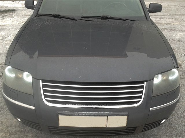

    Цитата Сообщение от LiSSr Посмотреть сообщение
    что-то передумал ее ставить. Как думаете?
    что заказывал-то? у меня на родной хром облез, по случаю поставил такую, колотую. Тоже не очень нравится, к весне денег на новую накоплю, поменяю обратно
Размер: 212.8 Кб Название: IMG_5358.jpg
    она, кстати, встаёт кривовато в пазы и легко ломается, так что осторожнее при установке

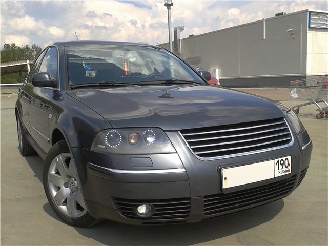

    заказывал тоже без хрома, чет она мне больше понравилась.
    так у меня вроде с хромом?
    у тя в подписи V6 с красной шестеркой, почему так?
    так и у тебя на аватаре также, почему? как на машине, так и в подписи
    Цитата Сообщение от Winwizard Посмотреть сообщение
    Мне без хрома нравится на темных машинах
    у меня везде хром, без хрома она смотрелась бы просто "дыркой" между фарами
