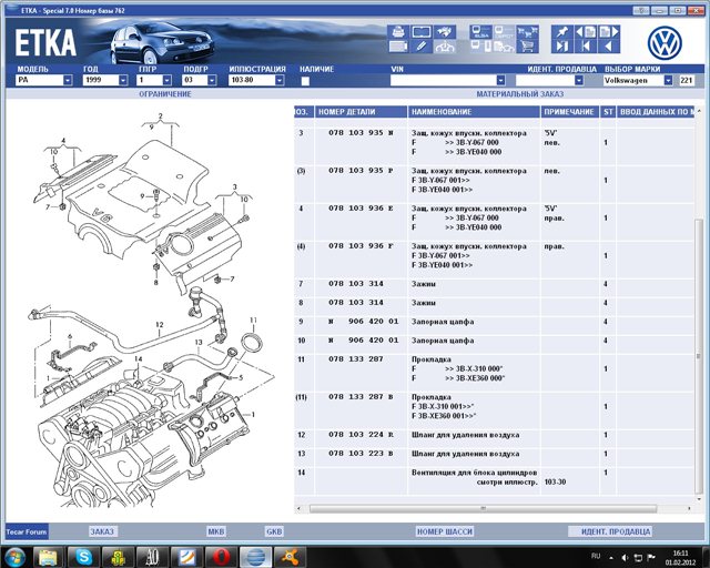

    Народ что то я запутался , просвятите пожалуйста, хочу разобраться с ВКГ , паук новый заказал инжекционный насос под номером 058 133 753 B , и вот еще нашел схему с таким вот клапаном под номером 4[IMG]https://passatworld.ru/image/png;base64,iVBORw0KGgoAAAANSUhEUgAAAXIAAAEpCAIAAAABDz5qAAAgAElEQVR4nO19PYskSbJtCCukOMIKqQ6sUtDKwCgFLQ2sUtDKwP6AJtkf0IT4eEoT4vCEpsRlhYZ82qzQUE9YGKkhlAtXacgVLozSQooh1A/wJ5z1s5Zm7hYeHpGZVdVhFE11VmR8eLgft49jZk2zyiqrrLKcdO+7a9/CKqus8rLkP7Cye7vrP/frz/qz/qw/1T8aVrr3XVhllVVWmSErrKyyyioLyworq6yyysKywsoqq6yysKywssoqqywsK6ysssoqC8sKK2eUh08P63iu8g3KCivnEkbvr30jq6xyaVlh5Sxy/HrcbDYrrKzybcoKK8vL8DjcvLrZbDY3r25WWFnlG5QVVpaX3dtd0zSHL4fb17crrKzyDcoKKwvL/Yf7pmn2H/chhBVWVsnJ8esxmU1z7ftaRlZYWVLgpt293eG/K6yskpO7N3dNSq59X8vICitheBwqcjQPXw7qPHDT3ry64ScrrKySk+12e/PqpnvfqZ9r39cyssLKv82WqbLZbORJ6KYdHgd+uMLKKjl52WtthZXQve9uX9/OPAmw6e7Nndx5ttsthvQbHNVVHIGx/PDp4do3ci5ZYSXcvbmjN6RaRuvrLXKrq7wM2X/cN03Tf+73H/fYdV6Msxaywkq4fX17pqdejaBVkoL1RsIk5ObVjXXYPVNZYSVst9v7D/fnOPMKK6skBRPj7s3d8esxhDA8DgQa6Zt7vlIJK4cvh7s3d4Tbuzd3z1eLgzp6jjOvsLJKUg5fDlYxgXvOLsBcKNqX+e7COVIDK0x4gYdy93aH/z5HF9Tx67FpmjMpn7Ccz3HmVV6eDI9DEg4qCBDw3UAVuorUwArI6SCSQg5fDk3TbLfbc97qWQQ++WvfxeXk8OWQJN2s8hRkQS1ju93OD0RUSw2sbDYbiyDPVOF/+PTwHG+7UA5fDvcf7ndvd3g7Sjabze3r2/sP91fc1r5BQbKYdedhKrbv2kWucv/h/oqemhpY6d53UlWBbLdbxRB7FrIIaeWpycOnB1qmlJtXN7evb2G33r25u319C1oNZPd29zKchc9CNpvNZrOROiPolAtaLsPjsNls7Dq9jNTAipLj1yPMoufoR2jftS8GVg5fDhJNNpvN3Zu7+w/3OZOnfdc+fHq4/3APfFETfZXzCXwfm81m93bXve/ady3e2rIosHu7u5ZfYhasSA7YM12ct69vl1I7ryj7j3vsdZyso+7z+w/3OGZ4HEAIXJHlktJ/7s8dS4XH8yoh2lmw0n/ugbXY7m5e3UhF+v7Dvc2kGv258LQ+HxfuAgK+A6fm7evbwu1ueBzoz7t7c4e3hgDniiwvSW5f317FcbuAEQSxdhDsi0k/i+uBo9I8z7i4ApTd290kLNh/3ON40sZhQLXvWiBL+65dweUFyLUizZNhBVF0e6O5qHu5QGe78BBcS0ucIwQU1GGYNGL7j/v7D/cIQwyPAwxA2EE4QOZzb7db+F/WUNHzlc1mc3l9fDKsgOiR9EfMhBWExKq/XiF4lme0ZvYf9wzfIHZToeIi6hyEztK+a8kiv319OzwO+497FZNGNLp73z18elgVmWckyKS/8EVrjKAkbwXq1pzkmt3bHffMy8gz4sKxMi4A5eHTA6zF9l1bERjGroB/j1+P3CRkmPn29S24c4jBq3B1EyPWYBv0n/s1Pv00BTzyy/sWJsMKjpaJUvuPe4Ti58yt7XZ7YW0NsdVLXrFCYKrQKUvkJShUQDm+C02HdDggCA5Ipuofvx7RUO3uzR0DT1ajQdA0aSmvchUBH/KSV6x02cJBK2W73c7RjeGaubCb4+lz4frPPUklQAGqJ/xl1A4aHoeHTw/tu1ZiQfuuxbumqsIT0ucyKqjzjJDf7etbizU0naDRzBiJVeoFWvklTddKWAnRRF+qCM1VSPSXN7vKRSopiAHjVg9fDlBopYskGcyCIqOWOiwXQBVOKGEFv9DnUiEw1qjUWNNpu92uQHN5uXCKUD2sLCtXYbs+WdLK4csBK3+73e4/7rHgaa1wfkjuify6ZMcBShT0MwcdBksQaBUEvlSITQJA6NBJTSLQ3H+4X300ZxK4KS42tk8FVq7Cdj1fAac5Auc3lZQQ4YO2CTLf1S/3H+4VmeXm1Y2TRiiRC65Z4k71i5BsRnhqkt5cmE4gUiadwauPZnFBitDFZvtTgZXmGrS05umRVvgmpOuecR+uWyoFgJ7j1yMDz/DClFgxCCfjW7BceA8Vd648MvidsSS4cvCvrcxAjQY+GpkDKXUu5Ek+fHp4am/tWcglU4SeBKxchT9yFSexI/CeNBn6PCxEElWQ3hlCOHw5yGyg7n03VdGFekxwKSk9lezIB5YdxzN3EiAIrtK+awE0SaWGh+UCT7Ce2nctrrsqNb4g0nyZCf8kYOUqgd4nRVo5fj1i5eTqJNPeQc5xCGH/cc985TpAoYAioNwx4NfinPDvUN3AMk7+wFmLmoH4JaehSEkqNZZ3R+sJbhprPQEZcemVtmdFEhTOKk8CVu7e3F0+IvN0Cjj1n3sW8XSggYZP+66VdNs5gKIE0SXpWF3kvdDGIWpIvSYnVqmxPl2p+yQj3M3qEhZysRShJwErl3QmUZ4IaYVDX2J6kLDPNX+mKYLler6E8uPXIzQg6jKF35JKDbUS9fXDlwOUplzs6VtWapDnde6rXB9Wzlqk2pGrw4p0phS6q/mettvtsh5uoNVVasSRrQewmDoTaHkpVUgCrnQJo4zhhZUaxtr8Nt4XEMQKz32V68MKFLMLXzRcu4ATXa3lTafIjqvLA3IE5slTcHlKLaYaN8n9TXpq+NJLlBqwB1msM/eDIp7yJxnMSsp2u0URv8uMPyIV504Ruj6sXKvs4xW5cAy+FGoHLHS63W6X9eTDsHo64TApVGEW0cv6zz0TLHNjruLcSU9NoYB6wx86sOWPhTNYKOfGl93b3c2rm7Ne4vqwAg7ohS8aLsKUGR4H6zOi0lHoTiJvDSULFrw99JB7+i5M4stM+LN84nKhWwcmEqAHtszu7Q5AIBPBJ50cnnLZZqy80F+FXCBF6MqwApXsKvXZmjPH8OGtwJLgJ9gAN5tN4aWlXrPs7R2+HJ5dEV/Guev2c87tOTRi/EJSsswg52mrF5GK9CN1o+5Uvty8ujlritCVYQXAefkN89yV6JBxx4TgIKLI5UoH9ZrF59YFMCVHbJl/5uPXIzwmU3ejc8CKfKj556egBuj5wAUOzfOtuyvDSve+O7eZl5SzcuGwaOU74/gWTjjS6sv1mnKBGjV/Sim+LP/FD+K+ObLcKPOtRNAOCclQJcfPT9Hm6rD4kvzrTGGrnGZpt9q5U4SuDCvXqgx+vgKXIL/yvzKKXKin0JkytU5toVQbESSzoJj2KHe2XABPBJpJ1XNR3Q4ODnD5ELWxdP4kFkwSB1akNbTsIjp+PdLtcvv6dqkpgYYZi5zKypVh5VqN185EWlEJNQQIpPlAex89w6Qg0VSRJeBKRJFKLsNSZXi43NJB9nYyrMu8IcL9OWAlqbYsKCCFYy4tomWAL3Ymt+Y1YQUOjquQggoLOCFqAP9/cjlhj8KSUxDJEvbY2xkscJbl1CBRhRTqhngu3Pl1G55MCjMDXNDhuMskQ2+3WzgsK0whB1bAglF/XVDAqO5i4YtyupN/zjNxO64JK5cvtU9xSCvwxoNNg8kXQnj49CB9QHjBMOyJF5xV0vBhxwxbj1pdlEGi8+EsC8rlhGjyBPu9E19GxwfgIgkgVH9ytb5ZcsE/uYQVeuLP51uhyKeGO3IRtQUa0Dle9DVh5Yo1H5PluOECpNqMbH1o/vcf7uE0wb9y1cEDyrcuPSPw5+NzejRsCkxFkKhOcoYVkPSSXM9qARWIcO8fqcCFojKhrd0Ecq3isIGioqpAyNad2Kv4i22tZ60zPIg/5sxZD7HNU4hb8vw5c6YUoWvCyuVL7VMaQVrBTN1utxhitV9hE8PQs/4jBYqJ3Emk4RNCOHw54BmT/UmDsJWo15yPTaNuHpX0UV3BJ6er4M6Zbm+S4M5LwAUmqr/2RoFmvjAPAD+Kwgv+m71JFtYJp7SA49cjTzInXAh4WnwzuxqsXLGKEi+Nd4ZFlbyTh08Pd2/uVNEzgghMBirDfMc4nloJv8Jth7nIyVRDKETcwWBwzecvYVJ2os4AeaKFs0oFiZ3UvosJNIhRcIHaODU4IPMDZWjc/iQZOiWjCixzCnFxB5K0APk7/XF1K/dMKUJXg5UrljshaQWQkVsPD58ekiqiIrxLcgHif3zl+EVOgi5m6DLik/S9YY9F3BS10WCnVNjSUJdYBOAcRpasV0AeyiVRphBcoOA8zTIIAD5VlEv2VOhEbrfcdWCSl9Tryck5UoSuBivdlYhwoQzRQENMjgZWUTjtry4rFdDwoW9FqrIwvEuiyLiQbN9T7oqCbxgeosuTmPtYah+6zGVWcglq4JWN2kTXEjmjQHTC5xhP/H7/4Z4zDS6/UJUQT0FAdlm74Wqwcvm6BMzW9RENysVoDRToMtxb1F9p+Ow/7vniARBUbUZ3V+nKkdkAvmDrrua8LS6odQCIOTfG0U3rXwU5lk/ESWRFThK0rOV2It0rkoKEz/Gt8vI9lMVThK4GK80FMwzJlcI25XDhgPo+l1G1Q84dKdtxAEFo+JR0gMQixO9SZ3EEdMxyMvvlhbP/rCEnKImjqFECQFcUNc3woXS1EGvk74wATFrIixejvA6s9BcstY/FLNd/TlHCKDgjoLYRf+JKwweF18oNYMmCgc4yug6f+CJRIgkyZ7rnQrXlyXpbIPSbqB5y0nxWM4p8hUlE7aTSXS3XgZXLlNpHdAZqpPzccuGgpPh2qXSjFHrOreEz6nNFkiFvAzoLdvichoXN6smq9L5QfzmH6lqCGvCOP8EudBTEkqXh/PDpgcOV5AdKV0shskCdX+qerwMr5y61j7mSSziSn9NJ5kysPvZXb6aXuZ9k+MgoUoiYApSBo5GHwa7uYsXD56KkOEKe4bLPgplQGCR6ysMoc0G4dpwMr8FtO2UFKUJLRZqvAytn7VL68OkB5JHcLKHfG25Xp3693CgqytxzKpSsfFmrDToL5jq5uchOunl1AycRoy2TbomiahqU/EjCSys6bCxoRDCAtayBbHmMyUs/cYNIEbhLIoN04pbgxYIpQleAlfOV2sdA+5UpWMAJSzR3JHY5jIlzWE4kO64kX17Oe0asJBih5CLUdZxQZgaUiOqhsUgjC+hNtkXhzDNjBJZVHzBc/gnx0q+bWumLqrNRMs5s6T26kS/o8bwCrJyp1D6UlNGpQy6cgxT0k1XUbXCqY+RmtiynAJ0FeXHynIAVaHmgtxXaPnBeXJI/grTvuuIpUvDUC3JMSpAlRMVwkSueSVTCx6hIJ65/5Ha7XSTSfAVYac9Qah+eFH+fAeEVzo7cMXPcKDl2nBRblVrSQ7EabRdkfKWP/cDuP9yXsJ6YG3ldl4EqnjL1ZgqjxYWicrhyompxPUGZmp56+HIoCUQulSJ0BVhZttQ+Sgr4y4wLHr7PJKjNrMHF7qWjgTqaxCr1GWhiSeh09dM/N1qKCaviCcaGYMdV8FbgRVoEH1WsLSd9bADyZGVqMQ0e74SHhsdhkcpqV4CVZjkiHDDYGSYmE9L3aasxAHTw+BUVQxVtqXDqq20TK80GCxUpDm/H2UjxvLLyS10K3LmlorALcH+RmVOILM+iOUE7pY76EGskO/VMd2938yPNl4aVfrlS+1jPOSUQLk+bEqpIKwwAVxTFsSTr8jtXmam4W4sptkoDXKT2YVkPTcZrksm1skSIrFON+jIXBh3iS6Gxhpuff5MvCVmmdn1heCj5+IiozFR1Lw0rS2UY4n1bQxHTFMVTkiQImmAM1jRV7Ucr2HEQmz2IEkryBnKTHhAQUmGd+Q581AG4ViIyhqUktLwUNRaDXHK5p48sMvZcMpN9ZEGZ8Tn3c2lYWarUPnZ46hdwZELB81VlIDF96ZO0DAjdulYVGhXpC2TCmzKdlM9FSvuuha/+MmGdyyciD/mSbuqwEpJbyeVK7Fa8o5nXOrcMoglMyZvCmk8ePD9F6NKwsohDCGV1QlSJwVVBYeTR6QhYAVV5qqE+kx0nI5ckoaj56gShr1sUUupHF0tE9h+2hORWcq2SuCQz0Z+gyHcxydUC+Egiy8zKjReFlaVK7WMq0DswWg0UAu4WPDtTTUfp1q1gxwWTPYjaBerd2/AzrvvUwjqXSUQuqXJgR6xCCs2cdnYT6MUFfgBlhk9ytZAsp6YibPzqG7sorPickUkyyeLtP/eAob6qmeEct24wjhKgidXhbUQT7b6fSNmUpFwgERmxLWfYC6kovhRW3ns66Vf0yiFk0Z3WXSdLpYTVkkSWmSlCF4UVG9ydIyV6qawIOVrAyQrwqNqtyxsgNABN7DJQ/KsnXmfIylkTkUMsKuyM/3xXS2c6IlgpScO5gChMwYfKHydZKqM7E5FFjoCTND8qF4WVxUvt+xEBG6zJceGsVAePpfjZgxS1Vcpk5WcnZ0pEDiISnzuA2VLVUqKM9LHHC36uokuCRqDwwrqfOYdLnLjWzwLVvm7mXw5WhvOU2k9G1FRFSB5QGIca5eCXiM0efPj0YJVSSas9R+WUJCNO/pwjviP7Ii97Zj9hZ6YTt1AZkRX5F6T/lghCYHhlsk4YBIxB9RU4cUtCJRZZqlOELgcrc0rt52YnvGhyKP2KkE4zQ8ic4LEUmz2YnPHSC1iYCJcUYAfiYpLh1p3290n+4FblV0hamQlwSBM/R5UDZ66zdFbdyWWvr0JhRQUEJduy1osVYtlM1sOYzGvP+WWtKGSBV7FiMC8HK9VEuGSmTBBrUtJVabYkl4SD2TODx1Lk3aJ1mc0eVI7G8grY/Do617Si6fqyq1dVPEBplYrzFEaLJ8kosszp9Vd4q8ARKGUoQnjz6gbvHY+8bEUhTG97Y9bDmPQ5Ir+/ZIGTz4LU3LowxeVgpa7UvqwvLQdL7SqdaIPgQHLSCpsfPJankjtVLntQEd6wC40uA0AJCpGU+BeXFbRAlCg29evLVjnwkUXV2ZskJaYQAQWAixeNzpC8rqqYM1Mcj5v1MOYqURYGnrE9w70ABubUu70crDTTMwxVTR0iC4AAH5aXMkiyZmYGj6XksgfVClTGzijRc4it5p8Ob0Le0qR3CuN/KV6ZjyyFDNqkPHx68G8SW4V99l1s0sx7WIr4D1DO/dXq10mNeyqydO87RJqnrtwLwUpF4akk4iIdDr8rs6Ubq+qqSCt1mcc5UUEfrDcbSLb0LccOZ5rMU66ESBWmHPKS4bA68UkGc5DFn0uIacKTAidUF1tHopuyrDKzyJMyHSwpuTCQfQRWz/aRBfFp6CkVKUIXgpVJpfZHs0uHTEVI38tIMt4iwWMpUgHJZQ+GuALVJ0kViRWYZt7YJWVSaHmIHdcXue45kAVWW+6v3fvuEHtaI42eaQ3wSdHVhRuYSefpYxNo5xjrrEWZPnskKS0+siBvDkrZVJ3gQrBSXmp/lDTpVIT0h4mklbrM45yUZA+GVOwTEy55tidi7FTIpBrXyXIQFXImZOnynSGdZSKNIMrMTEWck1iWC3WN1veCwEnnW0NwOR9iQ8VkM3JHLgQrhaX2/Rkg3Sh2ZEf9iCx2OeqFKRdJo8B2kayGn2RbdKJZd4hr7PkCipTyGtfDQm16fI2gDlkcz8hUWJlZDISwgqewjBUKuzIHYZ+2prkCTpjUWRR5CjvE1BShS8BKeal9WN3JM/gVIeVoMq0Z2imQKETSCt5KCOHw5TDT6JWEcZoAyUC4/VBO2aWW1lOT8ujPIm16fCdUHbLkFBZn67awsv+4nwkrGEMABK+SU9BwmMLZZBEvxk95WvUiMHUPXw7gspZr95eAlf2UUvvKvT+MVYSEjiBHsDECJQUFnIAmoHtVP5Gy1HLZg0O+cgrnK/TMp5xPOFPsC0rKIm16/JGsQJacwlKurWBuIBRdjZu4XBebQzn3AKce7kESI0mJVPfA2BAaZinCt3wdoOcU3vAlYKWdWGqfb8WP/tLtp0aqyaRXNbGA08xljAUAHEFaOvHr5tUNuQy+4wDQaZ24L1VKSO7D7OJMJdH6qUy5pMIyCiv4lqwoJoOYU4WwEiIZyiZA4dFANsn5+1EbRFKrcVeYvbxVldgJry0OK3yES8BKRan9fqwiJOzMZGSe6omSJiYxT3Vrq/MTOxBQlKw2hhUB7RZo8CCglvm0i5cn2ABH1RZo6dVXSbLX1QGTwqVJhWXUCEIVSL5u5O7PgRXJ1QI6qJvcidZRSG5GYFhlciQTwZiRiGiDBCwJ9JjMJTd8CVhpptBpRt0ogNLkGyIPBbQCSQntYwEnRKbrHpMdzgAc5JXI10aqO7jPDtAgNH6mLDUnCegclysX1VktKTOVuNG8nqnlaa0G5NSv4iDzKvBNzBl8fNfhT5Ajg/927zvEbgod51hTWDtEHHbX5H/hzSiZsWeHlb641L5yo1gkwkaUU5Lx3e12m7SYyIUDrFTwkfcf90ArpEGjBCRp2rRj6TFJ4nq5RlMoQ2xLpjIMc+mFoD+Qu9WKmvtTB6RaSkq6zc/r8d00/ZTytHDGqa/ndkpaGeoq82Eldwby63mTmE74XY4kneid6a49xDasUOWU0Uo69WgbLMjZYaUryzDcu+27cm4UKfg6iI/2irwNFOWfZAdBwwQQoGm85c5yleK0/eceKmXvZgDC8b7dbm9e3RBoNpsNnsL/otTF5lOEZeJiYRHPOTLKTgrzUrpDQfGUwopwEItBOX2HARdAADk1czLCc7AyxBo0MMa54ypDBnoTNjPf8cR9jqAJ64FvqjBF6OywMlripBcV2JLTqHPzX4FHGA64VLAVqylLLtzu7Q6XK5xSKN0COt9+rDQ0VzvVGcAEiZidaMeDFFgbk5Kt3dX5yYaq6DpaLmhjcIELjTpo57DvMbz+MUlCQFKsQufDShBI1MUsxJILJQWQoWAFsMumevKvUluBoIRYyYWwteO0FokKU4TODit+LQKfRO9TTqVbF0iBm6dyIQ++e3PH4Av7fvh3jpwj2KjWyyUPQ1QIdiw3fB4AO4VFBgAxaMZIxy2VGhwJSJIEJKjTo7i2uNB/dKZLFyJLnfY0ypAMYwUG5W20ptJw8q64vCUSzScTK6+tCmnRgch744JyWA5JAWcfhnkSPsAI809yXljJldofxrqgcxUlT6vcutiXJIhikcuvyAJOWNVwtQARutMuf50ogBRCgIGj0pqkvzZJQPIFznzaHVBqmkgfaEWJlmWzfquFz7u4F8an3ofiPmFJKQn6FK46BSsoD24PU1oDfpmjdsmrcw4rEw/TlZ/gcogJVGS9Yd/NvZSSFKHzwso+VWrfd6PQq5Q8Yc6tC0csTUq4qeRoSj8u4LYRjcpojyQnCjx2XWxUShDZnbkvF3BtDo1qcRkeh3OkQZYgS92ylPyxmSd/+PSgto0kZklYkfyD0ci3L5K60p9SbPsU4xZMiDo4pimUGxOo8Ih1Jg84L6zsTkvt+26UYawvjGTHqfuku4TBRWXNNoLJg6i+dK9QT0lqdwAdGjhnNQqknCPYv5RAnfSd6JPkfMhS8q1kFVgrSmFJRtDAdsfvynSqqGipLi3/5eVIkJFSEm6zQkaMz8OAhc48GCvnhRWW2ldulOTLcHTRUXYcYAK/Y0+QYXyVlMRCLf7uwSwM6ibdaXLgueUpwwoEfuWlsplGU7frkMWGh5NSok1YN+1ohKg7JelWW5FAqy4mB/FsgGO1vJNBNEQJ/EvAdMKL2Gw2OYVleBzgM82d8IywMsRS+8zCTtYi8HNGRtlxEASD8DuU1YdPD/ykN13HcM5kUiYJzqD5zwy4wmqoiwE/fViBQHNZpEPQKN8E5m3FaUvGf1Rjsm5apYDY8JOt21JXiZIcCxjdDC2HVIUN+7x03OZADWeGaxnOLKyR3CQEMSKEkHzvZ4QVltonzUY9LQvh5BCxc5MM1WPI2YYLbbdbqY7K40lFa02dejAOJPVgpuBdSsYaznz8evSn13OBFQj2upk2Efgso0y5qRzcnHvViu++TRZGIhTCxrc3r6b9UNvDDPMHd6iiYwoQ1RABixUDRZ0Z/De5XrBArMKCFCH4X6A02Ec+I6yQgYatDHu+Wl0lbpSSCWFhJYTg6OegEsAOYtqVwpfzVT9BThBcOfABSXWGxahnZtM/UylZdb1pLDsq5e5Sn91rr0ufYE7TsS7VEkdy8jzb7RYEKHuHFlmQUouxUt015c3bBon8E5CFmADqA68CStrwONhnOQus4DJ4fjqBCt/rqBtFCXQBBSuw+qR7xV4FsHLz6kb6XCQv9jIZNNhDVFQbKPN8qyWQElrniuoLqpyNGixKbBwnJz6uTYWzkOmlOWruJcWn1e1P+8aQwJXLhMABTpYWfCjYfaVXCG8WKULQFdTJl4eVXWzd2jQNFCQAyj5VqVxKoRtFCnPSFKxA6U0WalPXwrcwk2j+4FuXgZWkMDPtYqHl0TyDEoF+ioR1an/4ZOrmvCCTjTKKCBxtx86aukBIq7e3OsnJMsS668m/MtVLXgUKVC5vE1gzmvkJaCDOKkIZYrLHr0fVCWdhWNnFPgC9KLVP6n1uHCe5USgSmxtTDAHg6tgRElYUguxj25AzrepD7LbJ5QfqLdU0JXj9c9a8zCHqRKY1wuSwUvuYMFl3CeyKyX0e5uTUM5esukmlc0aVX7ksQVawx0xKy2TUxpJ0QwhYjSXUJ8Quk8dA78atIj6Az4FBe9P3DsL5UKLxMduOFhD80Fi2rM4vyaJLwgp8tCgkIzmpVFiSAcKpbhSIYmQBj25e3eDh8RahwjlVjhWsEPLhWDl8Odj13+XLJvNhe5MrTMJ+EjWkfP+n729//OH2xx/w1m9//OG7P37Hv1bQ2P20b9RDlG9kX9vGGOoe6dDA1tcAACAASURBVIIKvDCkU++8RL8o3/Nzlejl2aR6mxztPp+7bEVuV45DhPkfgBgbLWZvDfv1pK8HGJRDjf3EHk9QEXADKswC6sY+Vufn5ZaEFaAaMFWW2sfvhG3qrlPdKBAZWqPgJMwf4ZM7XQqZcwi9jrQacBN9CEAqgFQ0SPPz5A8NIOPnv/wc59Avv/7j11//8evv/zoMx2Pu57//q+/ed8SX8rE6uA2JczSQUehMSid6XEhYwb8liX/Jc46qBpMCQ6NHSmUk52QpfxAJK0kubDDgJfM8sUww29mJVT6LPSFdszmCDJBrEqOfHhYYs4Po2RhEihBqA+Ari8EKAk58DbLUPng1wEhYFozvNsVuFD5hMkiGZw6RWdDGplCOVs9gkBK8KiRc/fTnn/693/79b1j/9x9+keqDFKVotO9afOW3f/7mQMakn/sPvzR/+Df2jQ6av94YdLR/Kg/HqvH0D5ARNyhxJVcp8fSXu29LEFleMTmG5SimVJtcCZ4keDFPguqzjMIkdQ1Gf3KoASSaxAMATkEZQS7+3Zs7FgxAlKNpGqBhE/PyFoMVnBQTRbJaoWY3sYgDXMq4VjLJ0BGHj9zEPmSgJ8EwZtJw8myk8EN++vNPGDi++6Zp7j/8Ytf27q+73/75G4HDVzQW//n9Xwfeqr/h2LGCgQbjDs332ndtckjrNItJxxd6xAtjsSqwglkuUQz+i5zKIEV5T6yTZdKTyumXUwOtKodbxcEgkWLyg7GWS/fHIEjUoBUPdujdmzvMcKlLOm+BuXVJZZzrd7vd4qJN9CosBis4BVPCm6YJ0UEdRLHMXFLPqED1sAsAOEpBVBtWNKdU7oTQVhCt2P11x8HqYq+D9l2bVBl+++dvv//r8PNffr4koMifn//yc+Mmg8m1weRjzCHUiBhiD8YhVTX6ArBS7oQu3F2Bj1h+tLu5fvhhifqjjlE3MBVWJCPJIVLxfUEr6WPzDUlRo+tQfR2zXe27neB2Wuyg/zGXOwq37iGW5ofQx0ygAVJjKtKrsDCs4ObaWGqfrwfvWN7cpMRfx4+IJyEWAFZCzAmSFH4lxOB/f/HHH2Bf0L16+/qWto80ZODpgNpyLVghsuSY7Bz59rQDkazYTseHjVNcAFbKj7f899xhTG1NYgeWXElxMzU5lZ0y6UlhkhBAHVCD/UK/IYIsoJwxLz+JKQAFtUb8KI9NGsJ+w/vE2Y5fj8QUViNjTTIsLjC/8IzQJ4g4i/lWZEcektO7yCLtYtUSpV9077uHTw+5vcsfICIo/kuuShdLGTgpJIQVKFPf/fE7JoMqre/2xx/kkgagJHWZS/7c/vhDk6qLwZCHrH5G4gMXDPY3vKkLwIraRSZdojAEholO+19qK4wSbrfb0VNZnO3HGvQUiqOjIcJA/GpFzSDQW5NBH7hm5W6R8z9SkomIQbSL5oqTqwAIgi0c/8IIwtphPFGu7mUiQbexs3wjKioltxpogywra60YhKwwOXzTml/Bf/tYt6aNrWqbfOczajryBsi1IWD9u7qEWM/4L6yhK8LKf//XfyJ/UvDgcuQ51TB1MKswKYnCamTG3rYW6tJqQgPj7kwrj0kzLcn7SAruXFnB3fuON1ZYE8suPLpv5mRs++5weD3wu3QLwg+oDuY7lSbMMFZMbz/WRgbuG5iTXBQwx5rY+BzwDUUGL7eJ4RooLEvCCtPzGlFqP+emIvyDKwUymMMHg0aTTGqC95GzGYUX6FVxYsz/eezYmYwYhD/hDHdv7pQbBbAC++i6CgtMIfXW2lhJjG0ApPcEc1RRVNUZZJHkSbKP/Qnkek6O/9SaRm1Zu/jR0zpefCl2/dMUmrNG/DuE4ozfYb1CHUgqpDSaZKUoP6HJNi1LCjjopFzAVYxfetEvkQf0sTk6XjTtpmVgBdKdltrPvUIy+mXGED1M1L7uTtsGYnOWQ9nEAi5cBoB8OrF86gqHAFESaisYxy6W5EoaQU8BVqCwKN8t3eRBuKVkKgDmn8yHku+duXMT3/y/RTomuEiQOSLrJ0ydaYUeltFjHC++Erv+5XZVLY4dJAs/AzIkUYPCDGZp7Iw2V3JYkUm5E52D0A0C5kgbu6+2sRcFNqEm+kC4YOthBbEeZEAxwxDPDD08V8YRn2MgmAbGF4nVzpsZHgc8hnRKAyz4MFJ7hFeFgY/caLL6JM7Wi3aQ+D0HK0tpK7//64CT7P/+N1htP//lZ5BfSIEZDWDDw8LHZwyVgVWOucp8x+PT/8VhYaLmpJlAYdwhabnwk4rFWcI6KYGVwkdLJvK0pkzyVEkuCvo15CfYLy0rHe/x7rSfqfNQw8Qq2RD43eCKwhqhA4WWF1wZCOzC1JBcsBpYOXw5WOdriIiLPhi5qDhfGKM2QYALY8YK1PexsQtUCfgUmkiEU0YpYcXZXhA5UiAlYYV+h6S2gjiRr0oANbpIYydeNOXyh8b34Hz/p+9lIS/mKJIxRdYmfiHIYmoSOuWwhFjqvXAySOHiT3bG4eyvgC2wUfxjRiOM0s/iSxIWsdpHv+uLOq11suaCPrBiFHnaj2nUYYr6usQU3iFmNVYrDSXozpWw0n/u8WW44mQiPLQmhpOTyWBdrPSLeU9fAO4bj6Fe3v60WRSOYXeOcLoNMrpBTlTyKUZhhXpQUlvZ/XUnFY3dX3eAjBwNVwoCFrexeVAXGzLIdcg3qq5ufSu4WwxmF5uKYyZJZN/HViGSrInpK4cII4mTwK0ORbdwavrAIdG/5GxKRjWFUecuBqTQc5Q8VUXapHNaiyC5SE0bS0zKQUjSbeWpfG9LocCAtT5sqMbsn9dElmYNrBCWuELamICwj6X2Qf2gOqMsEcIKQ/RBjPWtaPrD0VEvGBgJgkzTNHJhEEek4zA3WHXaSvuudbCDEX4WUtnH3lElTkd1DHRLqxaRbouBJQii55nMcJNnw8bIoAa1WautwMNFvU9G8R2RCkUSAmbCSkkCsW8rWe3MEXC1k5eYmVAOLLAkz2SkhhoH5hI/9FN7cgzSOjmetmQOMVkJK53EtEqWrWK1ciE1MdMP3nI6R/axfQcOA76ogibqTct1Dkny0JsYIcLBFbBCZQdnGGLx3ZBx2cKigYLQiITDHJGxUJj4a90cIYa6Ja799s/fdn/dNX/4TxEJyWtsY8Y6v64uh5gX564dIj41DsNj9mVNi1vRhTq5IGfCSkmk2a+JrfawUUkemUvkKRfs82pIk5EaYooyYH3y8WgguU7omWIJFO6jmIFtrH80DVaIEQjrQjuCthxEqX1yfjnJ4NYmElFxIiLkYCW3QWEbR5xcVqMphxUZcupijRgABDxPeIs27L3ZbGyHU9iAFXFZZRuru/2Pl/oPDanAGGcS8LfbLT7/5f/8ghxTTqnk3GpF3TwHVuSsLfQpcLHlXDMzYSUUO25zx0zSVpxT5RSZQpF6By+UPCHdCHyVTnJc7uQLCpn7CKGAZMg1Qt15AqzQakKUl1nSiK7DY0zfNRa8OiGUZFt5ABUluvcdtSFCSQ508Wy4qCzG18as5UmwMjwOyrhrmoYFE+AKaWMTZTwgk9D44pFXWb5LJPXYpLYioVz59rbb7fd/+v6//6v/X//7fyH6Bo2Uiox9fHrEYKvDA6VuABsyB9Dy2azIGEduEObDSkm64CHfnWOqtuJUaZlU3k2Kcoj4XlU6dNuY7ObfvO9tmS9UjZuYbSi3WwzINFiRZ2xivi+NTLBigGHMmHZOyDFK5kfStZYbIyx4BqTgWQQEEFawunLbLIxPeVHq8LDd4CJJ6qVtLOqlph3UtBLSUW7PUSMG3IRvVRJqsXKaprn98Yff/3V4+H8nXEGUnuAJ7cYou9Arl21y5ZdYeWRkOGbIfFgJBaDQxtpouRvIKVOTLlfYgUiK3UhKIjU85s6tZTtK219KGORlrx6pqoSpsML1jzWMSnOSwwN/YRMpakltRRZhw83RfYg/KaMjN0z0qki8pL/jKDqcOrByF+vv92P1nKVZC+86pqYNK+wzjeaUOGXr1CewH/tYpAvD3jTNd3/87v7DL7//z+H3//m9j2nK+AoSTCT7mxoKHhamK1wnankkqSUKepIic1ict4ZfkuHnQhm1g0hcsLdBh3T51X2TSkZC/R8o9Srok4zUJIcaumruJnO19RcX7HOchBZTwiRY4UG72Oock5U+DhxGH4r0emJSIuigYqi9aGy8j0VkYbAxz9q5HzKvcDDpMH0sFunDio065YaSWaScZAQUq29LHWcUsOxzqU+G2FoBUNL+uw3VL8PxuP+/+4fIi8HwEhSY2CqfFyaqtHqko503j/C82vr8UKW0gBxtgogzx8k9WkafelOu5kN5jDm4ZhdJa6M/sP3lzSQjNTLoQ4yAduxnDy4SSC6R+w/3LG8ibQt5zARY4VmwSjHzMJvlkkaKIIwRnPBguiXlpI+dffFfCRxW8FdJBm9iQUagHjbhRWBF8vf48hiVsOHGLjaO2cUeSW2mTh27iPAntyat6+eX//OL+gpGT7KBZIwJ74vhwFysrYskBbXyod3k3qPkpDuwwnPOgRX/EkE4RAZTWLPOCnMud1/Qps46RJIukmTQZ9S0GaXtLytwONIoScbaJ8AKDlBFybByoLPcxuYYsPmhszge05z0kVkn85es8KaxiuAhBo8YWZhBhNaTZ5AlV/xbkglg6nOkKci5O8TM4DZW6+piu7Xk5qlgxZ9AyOWBVwsZya2gkx9jg7eDKDgGJy7867jbw5cD9k8+jkyn4IRWKx8WdY4rwXvwFQEJK3M8iyXuFfyinBeLw0oYI+nZsHEyUnNI9R4cDfrsM7X1zyRdrFjsH1YKK7tY3o0PTIjCqDEuczgtUZc74SjG03IbhRX4JuF6YJIlbs/XVkKKemdF6sDqSPIXhtgHfh9rhWKKcMINsdWT4jtMnRPWhG5jOinwgmQT9UVgUIiEFBiwUtPB/cvRVtkrWAzJoofKAnKWgYSqOethlIAvp/4gyqrLiGH55XxPkEPSs2HjZKSmT/UeHCWn5GLSZxJ4FYZY5KU97a8gCwwUwQr+rMoyKwYxchlhkHei4IAzdXxzkWdIDhyejQVT+BVVC64OVpRfGUXPZRKTOlhujDgMZbXshmz9HZPoDzASrTUOZYS+at/Mll4VvCy6Ieyd2AgR9VN5CWkB+Vv3UrAyWsfbJgd1p2yDSVcfpeElqbHKeMnxYvexDK2qX+GMJNd2+SPMFM7z7n2H8rpqjmFyAhzHYWV4HJDJpiyo/nPPUi7g6ZNEK+1//907RmMTWbk***1iXV/YdYhD0cbDV+TvEMBKSd1JHo9zIlLexYrnMD1g69kVC02V7xh7DuDDajfSZsENFO45PmEBSspOlGjKWVXSGMY228Uycfa0yufCbym1S1ph/huXB8zU3v11nrwTmVsw1R/hH5/zvMr7SXqmoAMq/4jM20peC4GYNvZ4OCtRBYJLSOw7xPrbijZJNPFgRQZ07OfNqUNYxZySi1CK9ahRGuEb7k8bgMmlwlTDEC01Lm/47e7zLVP7yFvBhfB6bk/bXMgFAzDOgdRedJAaRO0160zB3g74x2l3Y7UwRg8IsQVEK6ph44dkaOCXVGewpcsKCUromO9MGR3CHBcwsMy6mQjQTIbkSfwn8qXcvSKF3typoNYVt0+ycZlcpIb8Gnmr/jZDywgzh9TTCzBWhth4i/Y+463UU3DkOKwgrKPuGHRbWD3wktyaXp+jmMJ7TTqlSI2BS0LF6gjPElZI5Md/+cy5CYS/NqIEr0q9V5HFPuZrFkby4HVSkxszCa+BIwCzImfujc6YIRZekrHb5FeAZVC78BWorIjfTWI9wIDC65B+a0x3AJZaSxiNOjPEilMPCZLDHWaQTrqcQ7eVYuMyyUjNkOo9OPqulQdX7cq5aOMigmshgTY57Iix4B7GYUWuW/UhZgmpHPCKtaLYErwSo4swSbVOUm+l2NsjkR//hXvJh5U70YmZ9DACGV58H7PCcAD801J7glbSCZ47f4eWQSoaor8SU+Q7s2zLktg8rDzGnrqYML2PbZLwoToznojubdz/7rSSkC8s+IZ3p+4T5U7tq5fUu/I1ADazfXD/bnP0ln1slzGVPDaqHyUDyfYxj6L3IO9wlG6bi0lLf01/WkB/KcE8BHAklzMm4QSXLcwE+XqgqmAqEy+VxrEXzb0QDfXdSzZqxa9jJctlDFNLHsZvQcchTSOcptUpgX3UnNaXw8ujhwUVdkH0cCDSujblAHaRi+nkdMA2kRMr6aBVsv+4h84Iq6oTjUoJeYBIcmcUiaMVVZdoKDlXVE8Nm846np07l7GnwgvlIGAUmJKX4BY41eXp37AduqTpykCyhINRPptThlYhy2AKzc0Uml05WiA22mksW1mlEoKjoar0MV0t+YaAx1ReUJgzN3ZKV5S5xepICSUKVqB9dJG8H0RCsxX8iU9XvjCSp0r+DiGdZNRsvo0lO0czykIsko6Ty5xme3XoJnhf+IVHyjoamECON8oKTqVibT57QGorhQs79wbr3CshOkqnwkpuhG1cJhepYU8vObuSdFspEp5yT6Tiqlie83m3MiBlgRiPCQ+mvPo4rIQYYeHZGT2hijFae2J/2pk0p7zI4CuOh6agRodQcvx6lJpLiO4VLE7qLPKhpI+GtWesF3Y0oKjEh5VywZDuTls0QJFOxqoBE4cvh5IK0oNIodidtkBuReYEglPlyGI3MX8+yAg3/Tv+JXJDOnqTOTWH3kf/60qSttikQHJneg/6+4e1jPb5htOtoR3JAGWFKBVJWZ2yOrLi9RTBClcvSmzLoGwbk7VL7pL7qqO8dJGAyJoOiKWxSiOLKjA8IWFleBwkTGBkpfmq3CLMjVRIV+725/HJ3yGsJjt6WjUjsa3hxmCkkD5jA9iTNn+cQc1vrFLcg6N1K1FrG94o/+ryv0NMB3e+4igd/obsBLwdNbZcLAs2x2HbTe89mPPgOshiza7qx7SnGkS6qbLQFQgUwUoQuXwUmhijfEcrzBuCqFoeWDwyz5ARcv7gSHgWmlOPsgxd7WOZcvypEzy9pPDM5Xs1z5z8XcEE86qTJ1FzlGXGZcoZAkbgNdi5VXjbcNNi2OXtSWSBrTRqok9V60ImddvftHMjVpIGnTut5EDXiUWQJKbQIFLbgD+8Pm1/f1raWYqFqql+XMd53EZGXNIJy99LYUXeH3UNP84yKlZ5YcBChqnY9RJzCO7buzd3dNmoQYQdxPCENPt5wzw5VCFWV+tjRd4Kq9v+npsZyawKWN0SU6DAy+aVIepfubwM+bkT6ZDejS5WpcEnko2CKI8/HSviKSHTGNDxBThAPKopO6ctcZ/ZIBrEsmD9SI0ybHOpVZDDaW39pDg0XLvlAClKrAo/IAXrOImGcv+bBiuHmK8tQ8jVNbIosqZsExu/s6dRTnAPlpg/PA78UxubzNunaJrmpz//xLbtcLL0ohfaJLGwAl0jtyP1p0XbVH22EO1kmir0rWD8nTskqcfR/+XsZ+SLc46TEhkMyWuVOEQcSapaDkY403J0V3OqKIzWYWoj60+doTO5gkmbkfwA6U8dLYzi0/al9Pl892Rg2xZ8sTfsB6R60YtaySDq+06AFfm0JV6ScmHA7070METcFCgj2aLQWfBWkrASorGDYDOLvGlY+kPz3//Vy9Y/VHwKfQrqivL3vWgADI3JzmzOraSBLT3NeGHUv0aVKU7i3OxUb/kQW1Zz6vN3PIsakGSMY6ok3bo5X68zLUtMMOeYnFKg/BoqFpN0n6szHFK9B33TJkwvQ+sAQRKeHD/uaEAK4vjjoWKHclhJgl8Y85IUCkYfUIr7ljZOjiwf8rASIpHfkZ/+/FP7rv3+T9/LD2HZIcI66UHk4IBahuo+IW4RxAUKtAlumOREA6DhPZEJLLCGMOCj9wMdO2ehWHcYPHBEuiEW2SaiKeusfGRykgTHCn5KiQ3uwEpSYUkqFMzUV0GfpMmwj9mDylk2lflSIsfTfpVScle0gcVyFcnf1XAnRbCSs8pkcp31khQqyVBDOI+ZZIXAKoys3HcdWAlxuJsYM0Lmi/oBJsqWRnwo0sNKHNJy3MCLt6/t1pTFVTxXfMjERcArOCD4BEnkJQsJcJCDgCQ/dX+aQEgzTYac+JrmS9LXmzPcZmorflRBbdGOQtGdNlrNRWpgPIbT2nS5jdk/VaEMovKDkpwbTi6rqSqSv7G1sT60BytJ74AzoFOVl11M0Dh+PVryhU/Q9mEljNWX40kAXkietISfvaiJmXvxcty2223S8d6+a9Xn3WkNJ3nRXSyJTN8tQzPlBohDP0lO8VYkEAbhQCGDrsKP5lCTc4HYwrsd/RNlcAvxSt7NKAuRu7qDPjRMuEZ8dyle93zGfU7ZScanOJFK4n1KHA8LxIOVnL86qfjBiuEB9x/uC5WXVrRhTpp2zmsuhBVnCAbRciyIroZJgU+xMwR5pUHkbCgyzfhfsn4selKJI+flEAvNOc9rJQcryVEdYgUWvFwqFFBY4ESfdHWeM7eR2mVg66SE2bASxtzw+KuvUFCoxjoIKzcG3xU16iWdJHtRY9ReJQgCNKZctYqUC5BBsrCSMxodkLZrCRY7lRdbKAjPxu0i+e6dCWFhBao71QpJVGEPU/mDPzEpZlS1yYmajrvTotPyMCzUIZaPC3HTto9pV75Swkskp2HlztOf9jyEwgJ8KfHp5CRHREhGZJMPnjtzYYTbt8oxUQsNgUI3BAfNWX5OKKdasELtw6pQN6zyahVpyJc0CTlYySFojkFISXoilPLC1LgQqfSYGTl7p8szKZvo0IWpQr4/3b345f7DL7/+49f7D7+0sewNfxAAIr4ko9G7mBncxWTlpItO/hf7gJ2m1G7kSbBJ2pirnbsVLKFc1NYx6MDrZ5S6i3TqCt6jFEXMgRTqp74JU7ITONFrtYNCvQJbyk7ITrTHZbwPKoBaonKxDLGqFpgEnE45h8hMGWKFU36inNC7tzvQODirfe0jKTmvTUjCSg47Rs1OiAPP2BNkBX+8OUya3LbjzBvAgeyB1Mf+HrL4i+2LLn8wrOisjK/L28BTSw+IsmDZJkbdGwBIvloMLPzEanh3Ir2Q2oE9ZwWsBLMmgQ4Oq4UVD/ggIRbHrLi6lCTV3a52i1/zYSW4dp+8HPabIZa5wu0hrMZ32p9WtMGmSHO1/9wPsU8TEYS+eXnnYbmcQCtkqRy+HGyRip0pXgctbJLvts905tawkuv1WT6lfO0oiBCPtE2c8ztqvCxG990fv+MjqCJ1PqzgR9LhYAVIF4OElSFW3GtFvb+chg/Tmj85dhmNIKz23NbR5os8OKLIb0QTR5OXuom0KOdr7Na4LrGDzgQrSYuejKHhcQCnEVBSaC9geu9EK+GkSFhf1r0iBWfGrEvGEGRdawjDjoWXSJqEGlaS9nN7ysIclVFkgWD3lgZL0t5JTqk+thbDd+8//PL9n75HR9gu5h/e/vgDdJCpsAIBfuOVSAct/rv/uFcxneQzQrvZxSJJzhiW8EHqtBUuJ3UDzlKBbkKkox1UHl12AkBKQUju1epCPqwUOpIV3TbH/mrftdAoZ7L+WK8zuUMoN7/j2J4p0LNyS5KgY0nDjvNBiR3JtG9FCjfkSXYg9oHkn5R70iovo7tZiNNO0lJkEe+bVzff/+l7gkUdrEySmdYBZJQjMzXADOlEEwb5uU+BkSDCOF35ps3Sk875DzGnPkmikR/6w1uuR3Mu5bR3apRLlYal8mJ9xnad120bo8Iowc4kRtKZyLzWTpT+yrHsrCg/sQcrSbOzfKyTHh1HkcHxtmClHWgGX5umaf7QDMcjWojir0g1BDEfYCFJ+k8ZVsJppXsreNlTSa7953673SZfnKN9YAdj5mcQLJtJl3Z0NE6n5M4hP1wEVuQ57Z4n6RQI+S9bupGlvCSJ1No+uTjOHJGcBq6+w2kNfXVRshnKkUX6ibOwkgswT0Jx8vHlvY5qVvvTgpXW20QnYtM0u7/ufvvnb40o4n3z6ubnv/xMvJC/P31YweTODREM8pnuFSlOGp6EsC4WwQBl0b9WsrcWwCVpceQCCvJD/5HLB5/EQnWTdLIcvhx60eZB+lwxIPM9IMgdJZXcLqihONu4RFQ9UC5+VqV1GEnws5QjSxANiBOwcsjXwi30m1AYN53ql5IFK9VTkZjbNM3+73+D75bfwofEi/3f/yb/+8RhJbhxuxACbP6pk9s5YU5hgWLCoQ7Fz8jQnj1hmypklYtuSshbSluBv0zNbRgp0CagpySH9xgby7SRcj1Hp5B6XJuqmJ8jtk2SpE96eByovcLecQaQ9TEmmYQJWMG0di42lcR9jD1xym+LYuv+00WHm/71H7/+/JefqdNChVGQsfvr7hnBSnCRpXvfVST7OVpJLnNsEMV0GJMOsQQUbyY5DRCXTV6RjkzlHc9VYOGFnKcrH/x9rDLBT5JExBI5fDnARqirOAMhuOCXJPOl2sWTY4RAQ5ROYn8AESyftOQ1rMgAsyVoURyPrJXRxE1HLKxwKhNWbn/8gePSve9uf/zBQgaKqjwXWAl5ZMGyrFgJzleccgTUU4ZYGBigBv+9o7oypp7TefemVFryJLwT59EKB38f64RLIKC3SNLb7E8bO7rZ0wIT55gtsDXgMVBYDDdzRc6ELWcBAaYcTD1dH7wAcOVLXsOKmnzOIxUqIOUJ10mxq70CVn7/12HUw/LUYCXkR7iNrfAmnc1aH5T+tKaU/Ipj/tCnm2PiwGtQmESXPAmVrPmw0sYsShAOueSg/B6+HPCvcwZkvXWik7k6YFIGgBV4zZLsON9OsZK7DWwGVospSYung6nkBooCzLnhHlVDcpBZLp1JQT7ExoN02f705584KZOwAg9L9747H6zAbU7+5VLUpqRtTIVl0lWSuTaU5FsmrDB9oT1lGO9ioZzkW4YdNORz9qXkAucMGEDDcgAAIABJREFUQjnfHV0SXGYMqcrRq8t1wuS31hyKV1ScMIgudNb2KeS45yItITIGEGBN/nX05LvTjqiOJIygJDcphyyOodRNLOKQO4ld7aSlIcD8819+psu2e9+BsWJ/EDM6E6xA4NVjKIE8ujnEqiSydLEA3aRTOQpLMLFt8n1DrBuCd40KoUx1IaUliXG8w3asQFGSSRAErDgY6o+DGnzcvNQEqx1/EPhrqAXM31EwwraoyOh9JuNKvElE4nJnyGmsUjrRw8cXDSugGFrXseOwScLHUhGyJKxQgAWyujV4t7//65DEjtsff8j9aRFYyQnWTPWA2OkynFYwKD+PMydUbJsJUPTdwkxAcFSqh6Gs/NIoDibvDXaQw5fBqiaDy3IR4GzmDTNpWO6IeC4VUVa+Fd87q7h/w+Mwx5ULpQNZRfJzZ1U7pQXkkzpK7uh04k4z+lwJWJlKYwtGnZmzOSvxYaUTdQ+oZyFDOokdcLIkkaUaVuDGL2FPzRkW67rD9jK1rlLO7wiRJACou7DsutNsoJ2opyu9WvJUyMRTH/rIklswbUz1TN4wTRgZACYWcFrK3Zjh1d1pNfzcjVHonVU3o8hEcL7yZqr1l4dPD2iPpaixdqDw4pJDpKwnx41Swh3pImPbv/OEEZTzw/nRnzam3hJioDYn8e8Q+/6MjriCFVkVkX9lQ7LNZoOU9qZpbn/8YffXXfe+U8z93/91+OnPP1lrqBpW+CwqzbyNVWnVKM1R4rpTcjc0oKlZar4rgZveXWxHjxCArK6Ez6nI8GbkefrYNJKjgZvPBZ6Dm1NKWJF0NSfSlLwlVnvYf9zLRt18I+o98obtrAC4DI/D8bS/XTC5XUn2XbmAiatI0nwQCJMD7FAkcxQc/8gostDX5k+5hMuW7mKLar5lJenPjHWrsiPABe7w0C2dxaxgRUW55F9xb+h/2Bj57o/foSb2/u9/+/UfvwJx5sNKH1saS0DhXEyys+nqS5ZBK7wiz9meloksPIPvR8d7ZBouYiWd4HFbGztpBOUigLk5nbOkcHWm7Zd7xK0ZQv1F1v3mskxy9hEkamO2LS+NUVILLPcucAlpYE7aCTA5lbMcv9C4tqCcW60+Vcdx0PAF9Zke75R0JKiNxRDtl3M5WoOox0lLFUMJxZvmYhfLT/C7ahOWomAFX1d/xdbBZKKmadDEA/sGvEUWaJo/NIhMo8ITHDRT17lVzrvIH4OFgt0sx9pkyHMSxBxPe0TQ2VE+U53oHgSvEiEJfoLS89h7GY+D2AVcWMrb3pj9EFo3/4RBA4j7WsAgOtfITzAnYThgHKAEKT3FqipQwZKVJQa35StWBK6FmclQd8mwhKhhcUipMEojTo2eMyVGCQoYYfV1mWPt72RpWAkx9yf55izcyGQfqsfYq1Fuvn3XYvYzgqDIPzl6C8pW83JN0yj/AnFEworytkDIO6ChpKQiHJCDFZp4rKHvT6AKiCEWM4Wk3M/i67rQsaEYymPwIa6r/qTeHeKsFZq/416Rt0fdcPQSdhcEKAP1CFh4TXxHOAYbEmam1Klp36lPcm9NLlHpFp1KFDiIakxwuwANedtqYfq+1dGthXxojDbadeVsXiVZWOHMS16eVbPCqZ9PoQMsfygpOR+13IXsvQI4upip1DSNKt3WNA0UWtw/Lkek8P0IklhZR5G2bAs8DndvblMsHWYL5yhhnS6sYccuk4xv4FFJqwNeJYnj3Es2m43DV5KLQW59fUz8gUYw1WHp9AmqjqrYeUVnqjxGLshDrFkn7QgGkkP0G/JgZ6xkkfmkVYLVm/SMWKHvUnowJceX0D8aivXDu0pak2teqa3ICyeRGPre4bRZrL0Y1A1n0Ur3sNWDJKwAROTtwUeLuweaciujPnKmmHGI/iP1aJ2hpQ6xTTqS03qRrjYKMVDruGnYZ5FOU4emmRQ7ywEKJUmhMrUH2k0bE/BU2KKECydvIJdKmzRSutMYcO5Ptq6wVXaUN51LTg5R+66FGc5npJGb3H3bVHPrZJHjQ2wONTpEufUIQJkUECgJ/YTT0vccjUptBSLjAvbylmWrJvQ+tr+QB7SxUg6HRuo4ClkkrHTvO1nCevd2Bw/5ZrPZbDZ9LJYHXXGmdTMqGBOrDdE5BaVDft6LcqcKYjAh/A15FGJCfF/0PozOGPkGqbWVh5YGUY7TOWxSqbHkfB29xKjYHaszTCIJDdK0DCIc0cZehXhZneCzt6eNluXiV1o81EzriCkfqJwJ009MIBhFFnU2vp16bQVCfcQ6va0WfRT9w3hDPKcKLkqXldRU5QyQsKKa7MDnApOHnoVjbDt/J9qt4r9d7N/sDEeh0JdkB7cVbY8kzKsBlGaRhBjYPhUQI18NuRW72LHMOVUfa2qU80QrDEbYXCWDn5yv82EllNG+sdsNsd0KfpdMszZWWiNqyOnaxlRMiQ77TApLEgLKB2oninX3p4WWobkUvqYhz/dPIi//5JxzHFZC3NMkbyU3UiFumPJGc24etSwVFxC/S1jZbDY84P7DPagHqLBN5wiCPlhXTapcNgTf4pqctE7kJLPD1Z12I1MbYK5NShvzfashhqocqZD4Oliq0vfWi/SCNhZbxRQv9Mv0ol30pNVeYqAlYeWQb8cxSUafcYjdPCRJR96zfOOcpXLqbrdbFeX07zwJAV0+NqoeZxf77fK18tW0xSSpIZUnnQwEd5FUPVdbkdfAAihBfSm8A+uQU5dTyIKRwl2hPhNfGFyzyDak3oSD4b1vmoZkR1JLUPaB9DklYDR2Y3XA5D3bwbU6kUSWJKVQKtJSi7mP7ZOAEe1Y6SBof3DiAtpwMxICmLUEzY7UobpFy+CaBCl/3Vr+mB2NnNe24g6t+BEQ+Mv4Oqy7V71xxi6g6KmlWDiwWNXWr1ziUs1d4iG2Xiz3AJDjFzKYQj1g1INeCishspiSDidfpOWyM4UX1MEyxoTFAO0DkMHDoLm0kcO2j1W2gDLb7baNFEwoCMAXpWGR6HX35i7NbWkaJH1hfdp3bKdCMqs7Fw5QFjiFa08ZStZ04lceYh8f69viOXtRTnEUPR0BgcWJE7WpKnDqDDmTPmfvLAUrwUUW6b9LZmbbl8tdTanwk3zV4ZTbAslNDyUOeGHPcMhvSgAcSb9PEB7DUQSYACuhNqtFliaDV4Ks8OSQyWGCLYP1gAaGvG+SVpSDFqoK9DQoz9j2S2AbPkgYEbevby29Bdlf0q6RX+8jddieVjlWMJLJpZX83AKK+mQXq0OqL45uLHUiiTZdTNeWyQrHWBE6p5jk1JYhk8q8IKyEEJJMIsW7S67GJMF0f0quhSWVo2I5ghuQ5x8yjeiUOBAG9XxSfRKG+eTWBfpCIYOhFFYcv06JqJXWjyUEyWGCuiHDLiSwtO9aS4RDhAguBgko1fEg0LdVWsB2u7UpP3DxJF+hQhar9EL2BUz8g+iwR4jBDLY+CLpakvowNuSlYvDkdyUzVpLollRbkiOwLKwk3e3YgXDzSfiAJDcDqYSSTOS4IB2xc6DEmPJVMNAvpt4JZhrV23J+YxGsDCLZp06mwnYQw4R/JW1f8uKgXzBtBMsV2ZwkBcJPWZ3uFWKaMiJZ7btWdjWSCgKBLHkSaZElZ0m5jw0CoAfE8OmSxVnaSNKTnkgFx/ApVNhEViw5PYk4/JPyN11AWwmpGjGd6FjiaHk+kzCcrvASkyF5KvUeS87jbPwOJfUcMg4rg0j2qZa62hPy9dAUQr5Pc8ril1+5/3BPbUXCypw9GfMekwm2N5YNM6cJLv5VZB6KlEJdV8k+lVw7nPbHYwxyJ1pqgezTnCZ/EygXibmE0yKvMtq6M41ErZPbnm1xWLFTohWp0v7lDpnWNOQfS5/IVCcLxNLeRpHFIc5iS1t8DHMyAiu54ZsqOdNgVADAcKOAp8wFkNvTupidiD2cb7p6THHzrCeEiBjOBm8ubklFFq3k+JFzlMFcdoLMFZAXCqd6CmrTAPGxCUstrOJ+ksKAtGSLSZVNrfDLaCsWVqRWO7oR4hGkUoM5BkeGtXkr3q/1PMxBli7mvk69jQrxYGUS4XJU6lwbICPtP+43m02ILkmsQ8RomhgYxi/ce29e3cC9iteMcF3dnWPqSAcN9Gey+/D6MYD+dpEM+swB7r6gVqAU+LOt7ET2uf1wEcGIIQMYz0ujTKldST30MtoK/y1kylApJn0hRK6KWuHg11Xcp1JjR5ElmXkU4kyr9jBOkiysqGSf+TLneYAOQTg+yWfhAkAo2hFgDQOr5buHBZQ2kmjlYf3nHtS7zWZjF0bS7l0EuMt9aRJTEFOHyxauos1mA5sFkI1m2AvuKxSVGquspJxcAFbuY89D/HeSQ1CRufC6Zb7bKE3eEeWMG0WWh0wHOMd3vqykYSUZJZ0pc4jz0izkUkTVLK5kjDX0Fwq6VSdDxTwAzDpLY6MwUA0NGUbQPlXlDIhj1ZYulSGd21UqZFTHlvpU0zQADvmV/nNPbwtrAjRN8/DpoVrLG5VJ7sylPD4US72BtUvVKfmKrSi/2PHrkTR/IIvkbVXDtEIWSe9KiqogB5F691klASsV8fYSSYb0CqVpmr0oC0Y/eQ4smqZJ8rWg5uxjjaUc3bY5ZcF1sZwPTDAMjvMsvtoCWXyQfWQBRxkpCwBTIGl7mpbVCPsRgwPK8lIR6ArBUlSZL31BfqMv0Mvs59I3Hwo6jlt/GXGEICJJiXP2EqXwjhI+7JTYx/aJdTdQLhpWZPGrxaVuQLEkDrG9I5GljbVUFTRst1ss5lZU6wL3hDuJEplPASVIoQxcmwSUUYjMqS2QEnJKhTjIAlWFA7WL1ZiQM8VRgnsbVCBqgpeZiEkZYvlL2GsSUPgI/IFm2p2WSsDeoH5k604l0FDIr/W96dKGRWCBn+P8NHz2p1X+q8dTvWIfWazZhaF7yHfOXUoS2sr5LlYXZkbiD35XL5KLEzqI3FftGgNpovwBmfAidSLMyMINPKm2ODyr+ZJjxPDmiZIMQiO4xmUAcxKqCixKaHZnumFHBlGLQH4OO9SuGcs9a1NVHUf1RFs/xeYiDKJBNb8lkwZ5M6iRGE4bhNbR5CASSkb9NWr0ZJpL3dUL5aKwUpeHqmj7MlvvYFpGQJL7tqJmqz/Z2qvybWHDkXlDliafFF9tOYeAkqc+lPoXTBtADG7pEOubwQ7CeiYGwTl17v1NyUF0WbUoAM+CDaYqZ02OR+tfmvQ8CQSI+LSiFnoyijSI6rm8GQLZfJpcMCFkSyZUojxEXawHVHHpclkAVmAdFIaN/OfpY8lCvrwQi6TLwyQGd6ag0S6Wa7SbVZfJN4cfy75pC0+S3LHdbgtnRom3ZUGxufzKSGT0HZ6UIZZQZIaE5MjliP9nvf/daVFLe3UbauHnfWxEp4a6PFGbdK1urG7mMRajp1deOvU4D/FE4dRZ01b1bA9Rj5N3678dSRQgQbTiuuUyF1aogBR6ZHPHgFeSfOvS+JfXlQXQh1h5W742axi3+aoOeDclyBJOwaWQj3BhtUXu9tL3xFgy8AXFrhi8b5oGmxuOlL8syzbIyZCpX5/c222oRX6ufLptrGiTtIysHGK9WEt7g0C9la8S+6stHk6zyNpudTS5YKAkGfehMM5AEFyqnllO5sKKtB1KHFHJ5/FdmE0sfaBeAPWUY6yiTkzpYjeGQZRiwILBlpVEFvzV5q3knHaHWN0SjI/RZw+iVQBorGdlEODZJZ0H6hVMHjpxdzFHnBYQPkEQGrASliuk5MhBVH62kkwrsaEWiApgyd8tddWRLrZGVEYQ4FhRh3PCjSdpu5WUPkjK3tR2caYTIhKE2plxtFFZxgjCeI2mUexTzaWBKfex6ccuNoIaYooN5nrIeGH5J7kJSAMSiIN3cC/62iUXCT5XF/IdYxy7ErWli427qEGAoffw6aFubo0KVaR9rLaHYB9WRRN7FQTRkUtaTLKm/Fkdtzn7VB5gP0yGWoIIS+O/dHwwXbtEYaRqwxRWGjUMPpRQUeT8oe3GwZxDk2tPa3T4L6gV1fzOByv7j3uEbufCSggBI+UfwNGXSs3x6xGmPghv+1hSGwEXWDrb7ZbHq9nQx8pMKmaG72KU97FsVzjtp+cji9rQ/HdfqLbAg8PNCg6O5lRAzyMVeI46A2deY7IHh5hCjRtgKfmmaRBkkTcjB6EukDcqfb7yjnyW3Mzki1auCvK+8HZC9Hqw0OyozV7CJAhluCA1lCRNrtoull/0MzkG0SjiTLDChbYMrPiiKOpS+YfFYd8cjRfwx+Wp1B0SpORJ1L6U209yyALbQWkfx1TnUylMg8ypLSTaHGLHSEz9h08PrIbZpITcvMLANqw5aW2pA1iHGY5kLDZkXZGmbJfKMdPMtFoYpvWXLtRMZ2YeUhUJQgjQy6hcEBaJF/5KxhdLTHtGkR2hiQfrcohFzuVfRy+UvLT8YpLPTeE2fA5YkbB+dlg5mBxo6eXF5nwXe8Qh2AnCOEbcZnNbG4r+FHt1BEed/STn1mlT1dtyLvfhcaCXB9Bg1RbeA8NbQaQsync8CCpwLu0AflZFCVPABDVwyLSwwfwDHS6EAFwDbwWYElLOsgXtIGRacJ3nDiNLyF8GXKIS0wlGUHa4AiWzTp7EYhy8KiWPU0Kfpd6Uo8nVhdtUcUxf8aFZt6DRPRiq8XlhBfuhRdA2VhXqP/dYHlw/siZ+MN1Rg2lhzS3UvhLA5z72J3aQJblRAFnUS0q+e9gsLHabVFuggWOF0M00mgcgH9PnASvE6UQSbUhNNVwdRX9hDNMC4v1Y5WiR6UjWLD/JmVekh5SYCSrUIkN+mIc0PXaxoHqSe1K9vEvoyHRB0ikj73PUQZkT6a/NkbkgGJ8FWQ5Dqh5TPawMollf8gDMHuD9/rT3eCsygIfY7bGN/bpJNzp8OTSRts/T2pCEXZwqtMyr57zuSWTBSWyunS3Na40jqbZgSOX+TyUFj1ZNCeGWCwocoa2LtWBC5KRa3wS8WtYCUl4YdW/VdzuIxkZW77AcE0sOKFntBFPlTsK8Vye0ECnJUHVepBK6nYQ/a7vV0eRkxDOMmUILlhk9ZFLw62GFQ5+8S1Bjh9g1AvVW5TaYLGuuhLR9NefUTSqGzzE2tZDHHGIOUS5ajArABLVDbHALH4T0rnFtkCul1GaOBtUWcM+4tjmZwkIMgj7WBpbnp66BfV6+pkOsDictoGRuq11g5bDSx35mnVsrmxfi78kNMGRK4Sth0Fe6YxgJgu4MFEt2VpkfKCnBBaicks4nndajY5UUOTgKZawsYsw6dQ5mwYoK6EKG2MqITgSaEpyjeMGj6nQXuysoTSQJK9Rgc45VH1mw1XeC4Mu5uIvNhnjy4TQPQB4JBOHEotoCm0hqE7tY8scfhBJRliBvjCQoqb8QU2DvHGMDpqQlYrGGVbX5o8aN/9qouaNxSOel4xrv3OIyfLnwOnHxcPduY4dpGTCW18JrnVllZldQZZJbFxQcZeUl3WEl1+Ub9FPP/JhRieRcB5B6WMGC6WNtR35IQ0NaOph/Mg4t03xychu7o0rNOWkSY60mg0pSHGQ5iLJVeDT6dzBNW0Ngf4jtzeDLQLAGX1Qjvv+450pmUUKJhvNFAop0Y8vYB/CdgIK/MoSfmyU2YlJXoICmbs6NEuIGOBqgSS456jhtbDgvx7aLrZFUMPtY1otnqpTgwt1pu1Xl/qu4K6WkjPpuq6GzG2tAOMtli5nKh1cOTrzjPtYxVc9QsiFI2v4+dqVhEUneQxdr7pcs0WQw0saDsHvwtjvReFAdRkInMAUrx1Y5x31KVyu+uCysQOOgXcZfYBjS3SPnBL22uYlyqK1DTJFuwlyUuvwN5ty3QEluGLBqJYQhEMMdQv6pTjvwZZQeOZzS5LCUJE2ugswil4Zfsam6npPjTqUsFgmyLMmchcyb84dseBwa0R1VCoLQXWwhStOjPBbI5He6k+1h0Paxv/nrqhP9jwkruW9Bx7E1YqDmVLPgoKHQny0NNEljUXOdTnG/lUcdpQJybzoBJc+2m9KwNZm2O5yy8nEML61WkQrBhDHye4Xkgo+4MWiLwxhNroKAK0fGXxTlS4b3U6hDLQArGKbk+h9ic9nk3uKftj/tjjp6D9R7aTM7jHjJwcXunXQrdO87VktzkEU53hkqgl8wNy362Fw5V6Tu5tWNZMGNorC0OhGqZJ3aJpNv3b5rYQH5uIlwknMA5CB61JNKY7+oCvfRezV6fnUtBU/WNwQNCHpxchuT7tW6NezLkKL2M+yF4ZIPAtBnunPINO32pRdNgf3I3aS4nkJtR7iH1cOK3YusJBmEoxeCyTDpZpSQVMaJfn/adZjpPwj1q1t6iO2Z29g3K7f5qG1QzoNjcWH94bQg5igLTlVL62MKOAtcK2sreVFaQKOhB19hgca3N5Wuk54XOZsPItO6XIbY9UY+V9LlLGEud+eSkDZHL0tK0kstNRR5DJncM2lyqo6yM7yFoXTfj04ZYlnfBKwMscxEZ6r1daecTpZ3HJWKOOXu7W7x3DZEf/l0SIehe2gvCt4MsT0rjBockNTLlD7SniY9hnnboNTCfBacBSBQ151JIy2g0TvJEeHoIk1+yxJSIFSpKhyHEqnbglw7QJ4cB0ASY5HKy7Z4QRyLVtBB4P2RN4nZhQUsi2CPxiKUSJrSfIWlxI8eTqlGldoK0ItDkLsbqSzcnvaXHr2Q7I56PhlEL3fcJJQa3C38I2rclV4j/wqtx6LP6IYzyQQgOCZ/yl0z8AGFMQsIkpt/0I+cLyZf4sOnh9uJ/cYhdtuUftnkOKusmV4UXqRWL8+5uMISMjQ5xfPkMXwKaXRMpcm1p3W8qhUWP5BMOZzm6NTAyuG0oCy8OPQU5GgLys8/SgNrMu1Qzy14OqwWGQxSx3A2d6I8nRxZhT5+oZ2lAHTSQkWg7TCWfU5Jzj9sLf6sVZ9Ux3QlCQACfUdOJLuAlapCr7Yk8ktL9hwKSyjDBZp1VHBkS/bRsK6URRSW+7G2IZCD6RitYYV8DedHbRdMBvPVJLXM/Ec9iObtlxQiZvuuRdHj3IIfRId24KlNtQCJjk/h2HTlsAIFECoVVyavW34eGMBOXNlKrjqBrGxiRb1llcZRLnbbzDHl5WIYUnxTfoJcIfwu/e7nUFhCzNf3j2kFTe7m1Q22tzqaXLnCkgwJlQSSQyZZt0ZbkbqZ3YRhVmBBtoJzCUVG3bdzr8hSuaRgFx0eB9I0RxfAqHdAUjacbbAuAMclypEsX7GIyodMZ9KcJB/Wvlkp0irkCJdfEWIRxJ/0XH7J5SR57sktfSkyURDRMXVjjiAuxiCg8s0VhmPC6TYwymFRW37hVXK5kZW+FY4OHl7CRydq26mvqAdz+MVdZIJcUuSbQzylBK1LVHo6aJKvNufXLBHS9ngzhcFalG5Q5v2oJF9Za1jFUqBYcRlXkOtslLotyJoBkOXWEhC5Oy2DQNBcsNRrJ4javDF/tgyPw82rG9Kj0d+Ky2ESTU5xWEpIt5MCybkFUh9gBrL4T8hARhe7CKqtI7e7krZ/eYHaCa5K+becEOYQE4ja2A3LZmBP3cAZOMCtqhMixHCf6usIQQ4n3s6k64aUgdC5dZj41FjGkzy1doqXM7Lk4iwUguZg8s6qhSwS+lZKIoPymDk0ObkN5GxYeeToiqY44b9QDit4ku601Di2dLw5eG0Z+uliyU8ZmLDDkQuRKIL5JWWIJctyo0alTH0OxdVmTsuFgeeVyFLBSkB8Cv9iQ86FfqEl0YMu1TGAJt4O84y7WFqcXJgkhUxpCgjrJG8V8CeRaD+l9arFFOhi3KvUPcvvTuJ6Uc5hB/EFtVPKx0giHKMikiZXqM5LhcX3GeUCFEoGt9MjpBRWSFuQRho2BFQh7wqqB4YQFDCFlLeZObX+qc4nOQZEiGya4XFIJulLT0pIeV7gwWUxRHBnoOhOcsVJ1CtcAIxJh4jafexqqI48xG4YMowtcUcNDqY47l8WVeFQyEk1SQuQBx++HJDigKp3u1igh7eE7q4sGeM7KXNyDlgJIoBNiCmh3nHL4X5cQZOTgOuzpR31llJI7yyFFXlD8mGOX4+suxvGPFJ97I6OIAs/V0baJNr+OSQ3I7H+EVINeewnC0a9wkMsApIM00LR42pxgmugxjKvZGrYAhYQPNOhylts5x9qPrDECWlNQXiOkMqAsH3hgue97T/uwU70JxiY0PD11IUR+XYmaVWjQvVEMYxHcYFEOCw0RZPry9pjy2Oc40f1u3ITaQRWJDpiF5K7cZLS6/h7lDKMjeUYG2LyQt1pd9QLS85nTucIEh3RlCt5hkOm301bVsmdJ5GEYGoox1iWlfrO1H31LrYuJO9m0tdDav6171qVczTERmJg+mJVMBI/etFBVLTB4nFcKtSnqBzJtJpJQmdELtO6XAABcrHgceSz5yIpUpjPQRCZSpOTO5lPvHaMoElM3yysDLHTSs6dnut0l7Mbk94KbuCYbbvYsGZx2n655GKoeK9QRx0f+DFfoB/zfk7QR6ZTtjHLaRIuDLF1IedlnW9SMh0cY/vh08N2ux1iIzS6rv0JCk2bZgIYJQ6A0s0EVw7JDRXPFZazg6BYSVoHnsjWZi7BBUXAlVrbKGlNbgP+xpYLzibJKY6kYeV4WrfxYKrnW0q7egx1PJkLjmLJEb8MbT8pfaZqVhfrucECct5iTkvE7rc4zwrGaSfSKX1q4j62LpREqYrrMqwAl4fP3GH0h0aKM3mY0gkrEm/k8OWw2WxyqafKtwK9qZr3tCCs4JdR2m5JvJw4Ql1PxlVHQ8Jys/Sfy/7VmvO+DLGD3QmsJE0bmAZK23REeaTgpISZ7QwBHgn+Wlkg6mKSW/bQngZTe1mJEz+CgnCBqLmynjALGY+jJjgTVkKcbUi2lv41K0r3dOzzNnbIBFYCvABDN69u/MGHmrzdbqFaVg91F+umOEogAAAQZ0lEQVR45LIrC0V6Z0YH2fcZ8ZhdbPVraXKjbk3pkfGZhPLtlCx2KUNstqthZamECK4ihu6ZfmI9alSI+tgdFWN3F9unToqV1IlD1YezyrF9wph6ae3qiwl5z7SAMG8w6Stuiasd/lc4UNpUS/ZgoDYXjJCswi62XmCdyhDzaAFhrSjpgoN3b3eIEDGIWz3U9DHPd68wxldyMyU0ORlRwnvkJ8NY29bCSPNBtPEaDSTb7+Ie6ulwJcIElhD51/hRxp6kgbC5RBCBXqb/lWv7FQIGhwzHTKrV5scOuljwfam7rRCYBrCAECO3D+uPZx9LiB6/HgG1MhRlS9JYVrgl7wWTKNTFlgZ4+3jXnOvJ7G3b/mHOTF4wzLyPFbBHjzw3TU46a/3oO97v1GiaTAQ9L6yEmDF1FK0q6YcLkUKmEp1ZbV/qddaCsLES7FQLJihKlnCbqQVF8f0m2F4ub9ZJgcKV++tRdDhTsSegg1LWYGsoZURlDygWfCuqfEqquG3YgtNiJuC/sG7a2P1y9GGfCKxMkhJkkUT+XWwUz9d6zLdtlXu5r4i103sPqETQs8NKiPQtFUPJue5Q8ST5SKO+iVaUXOfCWDC/g7dhl59Me0lKlyLmXlKOsXVh+VcGUYxGEWr2sRxcEqf4sFIzl7YAOYHJVYQKeHTBYHgR3WfflVHnd3K0AZ2jbrul3CsVciioMilpchglmYrpLBP5uTOAU+OVNhR1CVgJplQE6iTZABNuCO8y+dg+HyF58zKlADGmEm1/qozm7F0dVqR1OUcwnuS55nRDpjLA2d+aonkhNSbJvE0qttK3MhVWGHMg919xMtXNL+VeqZAkLoC0wpshhyVJwM3R5KSd7nNqy9W0ZJzoQrASIiIgFihL+Mq4AHZU1ptI3ozDIBq9ecZEc9p+9dP5Qq/Nmc5fIgCCRU7FkIQ/+ZIGjpJelKTJVQtW3hm8uxKuB34hoNgzOzyJa9lBEMs9a2PVW9o4xBFJ+yZqJOkwyg5yJmTJUw+ZXGeiySVghaLgTcaz2R0VkmMK5T4vhBUrw2npycWtJ+bXLHK2CqmwgJxT7d7ukJtTovHZxCglQ+xGnNML6sYNF8WZnavnTIbrwkowk5yKoQwPs+EMOavtaV1eu0wK7SCfjBvyqeRY3VeAlWDYO5LXrGj7k5ClGlaS0otiVOWxkqRAl74irCxlAYUQQFSRneFG5RArk+b+6rO5SlLg7DnZVKDkYIsdV3SvyHvgJB9i161BFG04iCKKVHAUTU5tjcoOyo0Pw8y5v1rykQSa68BKMOydQywKZRE0R/KzRJ1lYcVKLlZSMu260zKRFxb4IxY5FVKichsd/pRUi9pUSRo4fZWLPbcHltweVl15NiOkMzzG67pXKHKZMLLOZEgV9MBeq9JH1EIbTnMd/XhQ8vOkS1QZRFeDlZDiBeb2QAu6PIP877lhxUrSekoSWMgFWNZVXCLSY7WI5Njo9LbkDuhFO13S8+UBg2iWBA+OjD2BO5tUGI9fj9iuSZ+bKsn9LPenSwomv/K2UHe2OyvUK4kstudM8nclyT8lY3/QDeWcvyasKBrfkO+OGlIYdDxt1BCuAStJOcRertyEGXewNTovkKPQxtaFi8iQKjodoiudyJKbr0w7HE1joVA/AqCM0uHq3rLdDJ4IrGBXkM4B6unJJDvS5IgsaqVI28eBFTuMSRYF3DqqSvE1YSWcRoJI23cyhuSfkgFL/3LX8m7QerKqY29aL/ps3QqBl2Gps1l7IcRKnYx0+qUP9lXF98s5ynVv2eZe0NwY9V+eVaCC9bGsnNyJc7m7pMmhREs4bfku/SbOZFMhi2TmilReBlH87MqwEkTg/f7DPTZVJ1WcYyrNIvo7RnlE1w3xFspBNK6nslMd/z7E1oWL3Fsy74lEaqmJ5M5QUgcgJ6M1hHB71Q+rHo2sMD/zfr44RYXJb+YdyqfL+X3kmiIWy5dSEmbmUzuBZPUqSTerhJVDrEtYcvCoDI8Dw5b4JFdCAmhN2jh2eJQmD/myBpRnAStWjqeN6x3XppVlLaBkbKWN5anwEv00tjl6E5l1duIxWWkOgNrpQSaeP9UBqdXXpYFs/4QnAnYkzc/caHOoZT9WPkWJe6WPxYydQLL9FraNybCCwjyNEJ8XUCIAVND2+WEuXRi5qrmNi1pfUp4prCSl0Hpa0ALK7WystDDKuFukOheTJOWPLABeLfbp2pg87cAKwbSaFoRBS9YrAIbi6kkilWPFdO+7QyxcLx8nlLlXYO2OBn2stO/aabACuhriNbB1797cNU0zZ7rQyWf5WjYIDUyBdZA0CnwN/CXBihXlKoYzuFmuOWSuKSom3yihfnGf0eKSZK8EwWFJCp0+1Z5dlAEeUl1EOtF1Kzd7c1sstRveGDFCOqpyTwe2x1RMgT0xDVa22+1ms1FzC8hSp3zS5UMXgJp5bN5KF0OI8cskyqJmas56f9mwYqWNzdtDJKqXW09WLGdnEhH5ioVESySpi/lRLQqWn48+vmA/SCYujMKKU+cUuy/j/TKHkGdz/L7qk/1p51YrtJgmwAoCXfZiiOBUrFjpvSNtX5rfeIxcEfzcy25jhTH7p28NVtC6UH3YT6ny70uf6oqbxJrrkspGZcgXYM6VTJcCO+gcNH8YMpjMDoizqKv6HIySkMpFkF7b3CRRp8LKyi0iWdVhAqywlpL6HIgwdcXuT7vqdqI7KlUY6NVJ3RJPmNx1MV5JZPmmYIWtC0ePXDb3sjdd6PDvFWO0jkDLSPoH+1gj9brRZf7rJwcG0QEWi4teyCBUD55BniqppskBkYHkZIqponouEGCGKTVVr0a9QvlfRUNm27qk8ozISHIDZBKHZQR+U7Cyi60LK2RIVfmvtp4cLtIVhYCSQw0Ey6vD4YuIssIK+T6H2AKR5dO4KKy2ElJWnvzELjTF4j2Y6tezYAVGXdM089uwW3UdTG1cIsfcT6qdku2DnChZa2/mfT4jSVpAcyQXe7p8OsJMGQWUEE1+B1Ng/Z0bLgEHNEkKI/QyFRDLgYuiRFuRKygXkGVVymTaYSWs4MXgK+qkAIKpP42h7cOxEkQHAyVdvheMPB4mnxrTFy/lFtAcObhV/p+mILfI9zQPY9WhocphFZxVnSH/kKtslE9olfRWlGcvgRVpATlLBg6p5BqsgRVk2SPSbGP1sAArfuxNI+qU00rgXklulfZ48BrO4VR7mgLG4OWvK62n9gyVa+YI1tvonbAEgXOMWpNnfToitfRu5NapZKl1sYEBDpbgYh9BnST3p0KZBivAJwDKTJAeHgeQa509ARQjqi1K4H9JvlH7FElV7aXKMNbP6MKyYOWaCiH/XU4VfGiHyLoJkqKqvS6yXaFAZ/JPmLq9KCUJDhfnP7wnUgsjC4beyUJtRcWALgEr4M8tkt1PurfTzBiM7P5znwwz4/lzhRRCHGtM5cKmCi9D9rF14bVvJCtOlf8FL4GSycnJg4WKfBEO1DDWakeKNDTmG9eY6jm7nswU1aEY5SC6TCkf3uEkWFExoLPDCgoXzPfOUkgBdMAesYyk17bPV3IklDzBAMQF5LpNrOskWblmqvUk7S/y0x2qAbYlSWkvnzCH2BZnEeOa0zhXqobqNvQURxUltUQSNdj2wI8EJdO4Kx5nAqzAC4gcP/tTYV5C3cjZOBAwhZN8mRysfFM+FCtDbF147RtZQBTdTv6i/ksYypEnFV7InZyelKnsezr+fDDChGzdrqOy2WNu9srgA6vqYRVwLdy8upH6O5QgNt6SJ09qKzbB4uyw8p+DUlJ3ebxRxw6Cxah8utD9YEnic2nvdG7HthcvT98CurzIUiAQxoZh+Pjs+JkiG+85uy8Thf1NkbnayPnqY0vZ7Xbbve+SpSHweScIu8Np6UkZTlaXu4RvZXHhoOSuC1WFnZip38Lhx64x36y9Y+U5WkAXEMtGl2hyiL2fR88Dmvwk96L07zqQQTZNyUyWVfKsiqHcSVRq6Dc5xG7oQaBeksX/LGElhNC+a3PR7xDH2qYgrpIUWEDX7fT8ZMVuxdjSbPadI9jAkqVPHJEdGsu/VS0yPQeKPH7P5cHwl2RWVMUNXB9WQggo9Zq0mb9xi2aq7D/ul2rc8fJkdGcq1FaU77NE4HBN8rPOJPAlqw9HSYD2w7rV9yRgZZWlZMHWhd+gFE5+ePEWDIm+PFlh5eXIgq0Lv01ZJ/9SssLKy5EFWxd+m7JO/qVkhZWXI6sFNFPWyb+UrLDyQgQW0BovmyPr5F9KVlh5IcIuS6tUyzr5l5IVVl6ILNi8/ZuVdfIvJSusvARZtnXhNyvr5F9KVlh5CdIu2rrwm5V18i8lK6y8BFm2efs3K+vkX0pWWHn2slpAS8k6+ZeSFVaevawW0CpPTVZYuajcf7hvmmbZc6Il9rLnXKVOkGr/gn8KMw9XWLmcDI/DdrtdFlb6z31z/sYdqxQKu5q/VCnEBx487WurlAsr1wFTmkVhZU7rwlUWF8BKsirrc//Zvd2tsPKEpDPFOhc8+eKtC1eZI4CVa9/FWQR68QorT0XQvAI/N69uFpx2l2lduEq5rLACWWHlorLstFstoKcmK6xAVli5qCw77VYL6KlJyftFWXj5yf7jXqmcioWEAJNTlBsasTrAVoBGYe2pJ+dtr7DyRCU37R4+PTh975M/sKfWxh1PSkpgBYtNtgFQ3fX6z72saIlmHbevbzebTbL0HwoY4wCch00p8CFw5PDlsNls+HnhyeVdrbDyRCU37dicYdLPy+gx9pKkEFawmLklEFYOXw7YLbjsj1+Pm80GRyYb9aHfNg7oP/cgRqLmPA7g77evb6kloQP86MmlrLDydOUF296rhGJYYciW38ppK2An4He04lNnQx8+/ne73aLdj4UVeWP95/7uzd3oyaWssPJ0ZYWVly3lsBJC2G63QBPfCAqxCR9tnOTZeAOyM580gjabDT04UjdxTi5lhZWnKyusvGyZBCsgHIQCWGEPQ9gsNJn5i7yB/nP/8OkBDYihlUAt2n/co6Eq/SnJk+due4WVpysrrLxsmQQrIQT0JPONIBkkwpESVu4/3MuaGDevbo5fj7evb+l/RaNLnhkuOXwrefLcba+w8nRlhZWXLVNhBWlitIYgElbQzpV/gutEnu3w5cD89ePXI36/e3NHpwn8siF2YuZ9Pnx6GD25lBVWVlnlOjIVVkJMas/BCgI9u7e77n2Xa9iye7u7fX3bve+22y2UFGANOg5vt1tAzMOnBxhBICgUnlze1Qorq6xyBSmBFWV6hBAUG214HCRjbXgc7j/cd+87h1ey/7iHTSSvgm8pwFK8hJKT87srrKyyyhXkBRu5K6ysssp1ZIUVyAorq6yymKywAllhZZVVFpMVViArrKyyymICWJmaNfosfpCstMLKKqtcWm7XWrYhhBVWVllllcVlhZVVVlllYVlhZZVVVllYVlhZZZVVFpYVVlZZZZWFZYWVVVZZZWFZYWWVVVZZWFZYWWWVVRaWFVZWWWWVhWWFlVVWWWVhWWFllVVWWVhWWFlllVUWFg0rKIq5/qw/68/6U/2jYWWVVVZZZRFZYWWVVVZZWLr33cssabXKKqtcUf4/hSTElmVdoLQAAAAASUVORK5CYII=[/IMG] , Это что?? то что я заказал или уже другой какойто? он меняеться или можно почистить?

    Народ что то я запутался , просвятите пожалуйста, хочу разобраться с ВКГ , паук новый заказал инжекционный насос под номером 058 133 753 B , и вот еще нашел схему с таким вот клапаном под номером 4 , Это что?? то что я заказал или уже другой какойто? он меняеться или можно почистить?
    чета картинка не загрузилась, вот ссылка там картинка почти в начале
    https://passatworld.ru/showthread.php?t=123953
    Схема ВКГ отличается для разных годов выпуска
    Это клапан 078 103 245 E (F 3B-2-341 001>>*F 3B-2E397 001>>*( 1/02 - 4/02 )),или 078 103 245 B (F >> 3B-2-341 000* F >> 3B-2E397 000*( 5/01 - 1/02 ))

    BaLiD, На чертежах ETKA клапан 078 103 245 с буквой B идет в 2002 году, позже с буквой E... До 2002 его на схемах нет
    ПОлучается у меня нет такого? в итоге у меня ВКГ состоит из паука и вот этого клапана 058 133 753 B .
    мотор АСК 1999
    Ващее запутался.
    мотор АСК 1999
    Ващее запутался.
    Не надо путаться, вот она вся как на ладони
    год 99, двигло АСК...
    BaLiD, можно ведь и под капот заглянуть...все видно там сверху
    Ясно , получается я лоханулся с этим вот номером? 058 133 753 B - у меня его нет??
