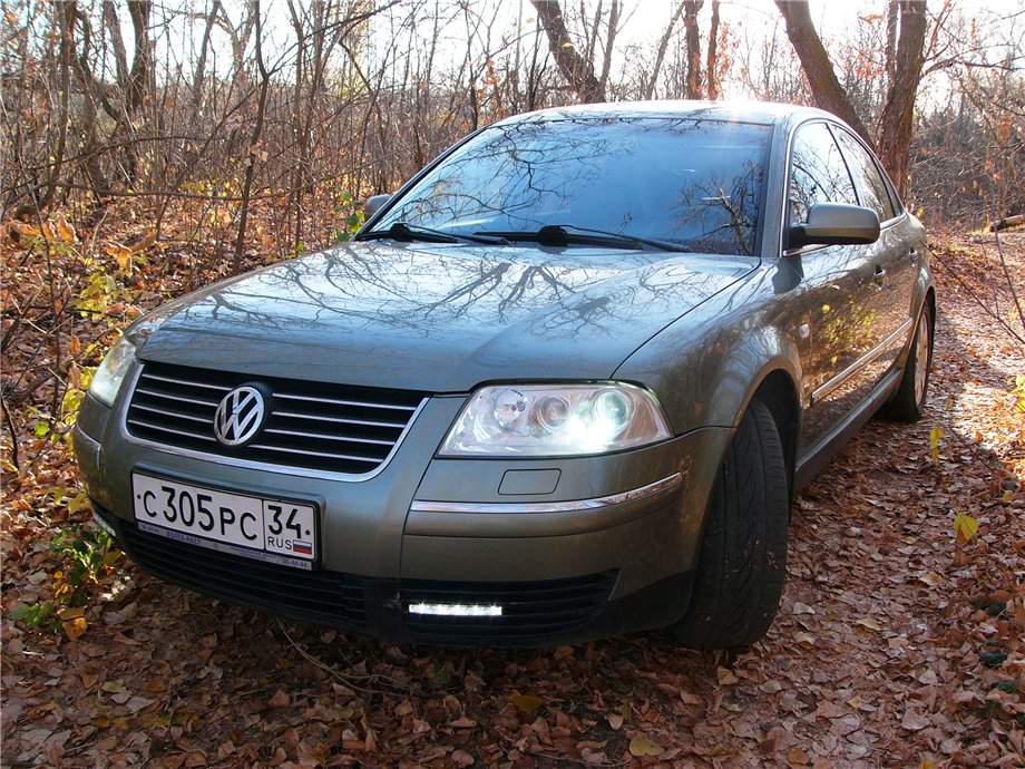

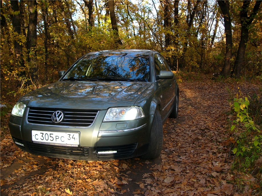

    Алекс85, мне кажется решетку левую не до конца вставил
    Не понял какую решетку?
    Левую Там куда ты ДХО воткнул

  19. #3399
    Golf Аватар для arhangel_l
    03.03.2010
    Столица нашей Родины
    758
    Получено: 34
    Отправлено: 13
    Алекс85, На первом фото машинка хорошо вписалась в природу
    Красота!
