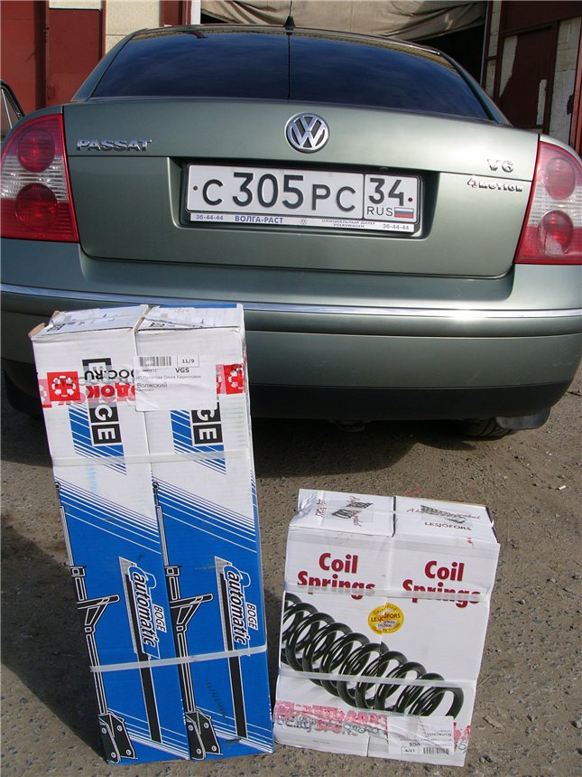

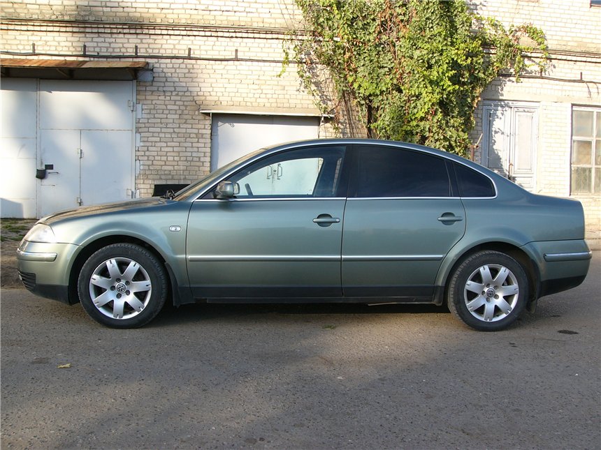

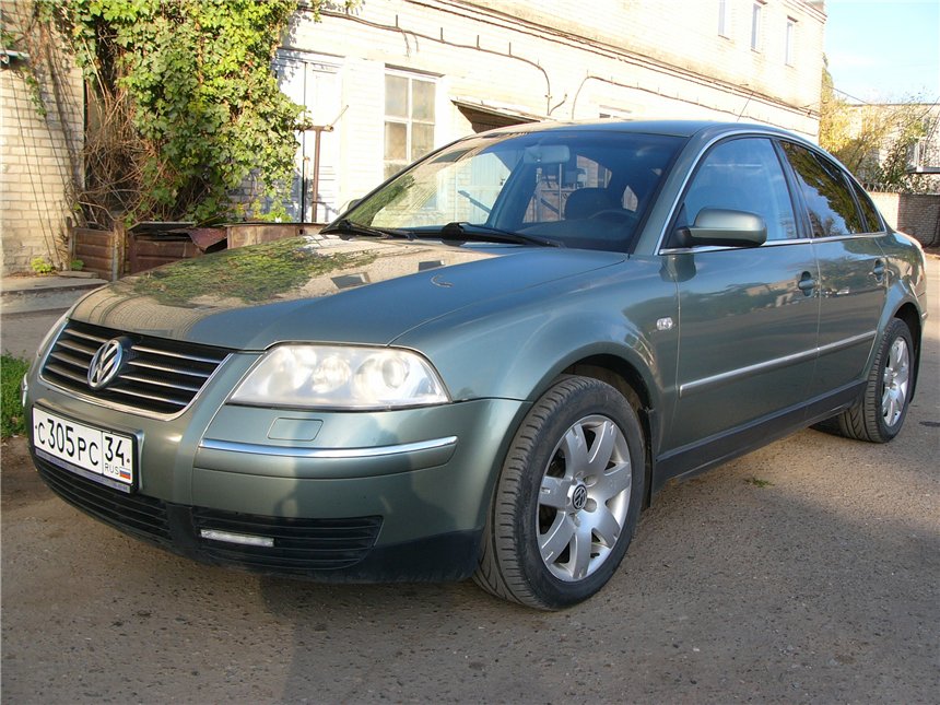

    Ура! Сегодня поменял передние пружины, стойки, левые верхние рычаги. Машина заметно стала выше. На кочках не так пробивает, не расшатывает, ничего не стучит... как-будто в новую машину сел. Высота до верха арки теперь 67,5см. Было 63-63,5см.
    Я так доволен!
    Фото прилагается.
    Было так:
    Материал:
    Стало:
