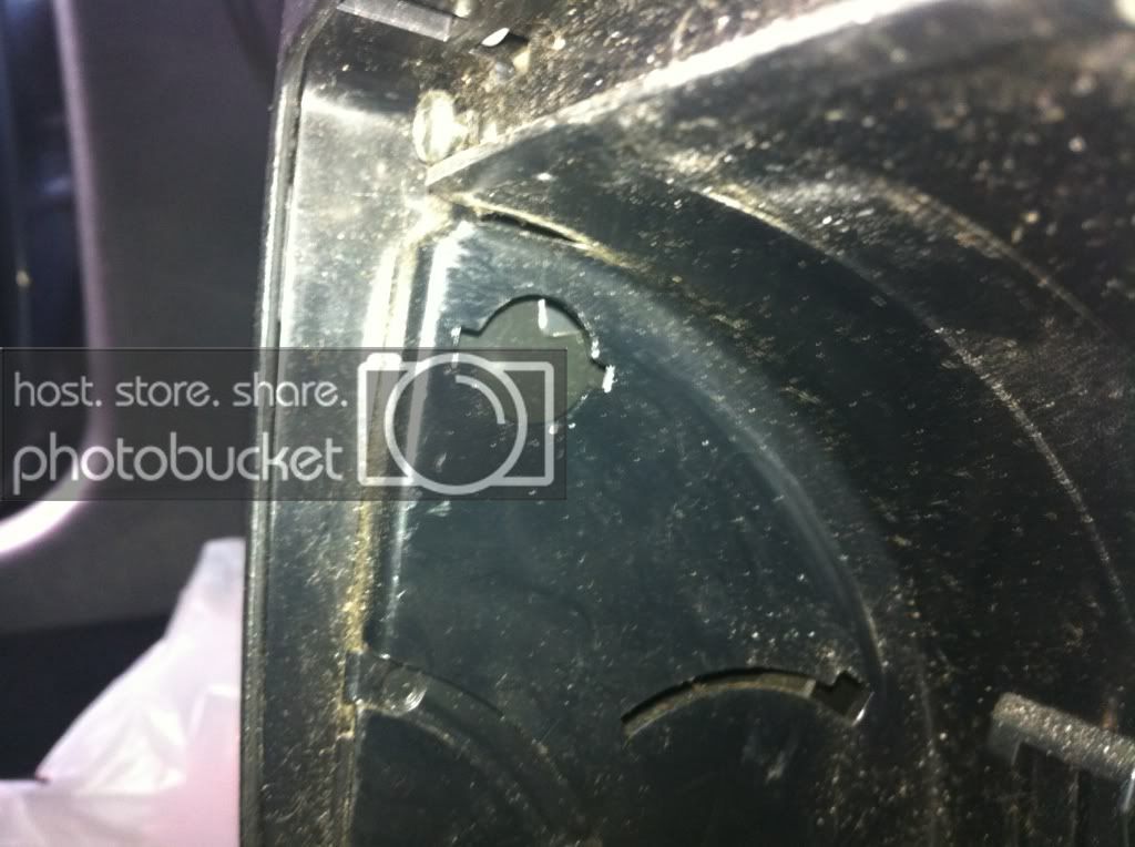

    Цитата Сообщение от makaka Посмотреть сообщение
    По пепельнице, завтра сфотаю, но Дна 99% процентов уверен что у тебя не хватает ролика в виде звездочки. Вставляется слева в короб самой пепелки, ну кароч в тоннель а потом сама пепелка вщелкивается. Она размерос копеечную монету
    оки я так и понял она отдельно не продается??? Или всю пепелку в сборе брать(

    Цитата Сообщение от raf1987 Посмотреть сообщение
    оки я так и понял она отдельно не продается??? Или всю пепелку в сборе (
    К сожалению то в сборе
    Вот тут дырка, в ней должно быть колесико, шестеренка. У меня ее тож нет, но пепелка судом закрывается и открывается, бывает правда самопроизвольно выстреливает
    даа, и у меня тоже нет, у многих такая фигня.
    Блин такаяже фигня(( скока стоит эта пепелка не вкурсе?
