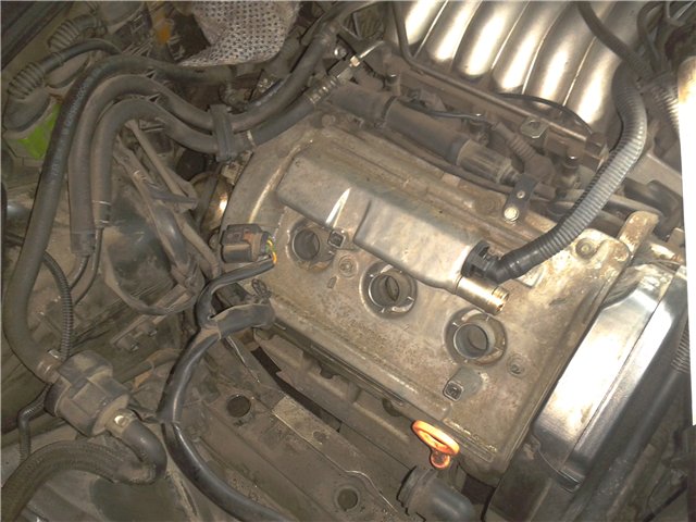

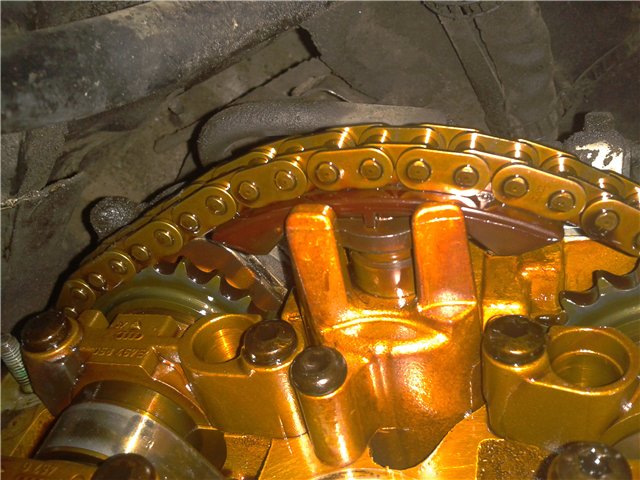

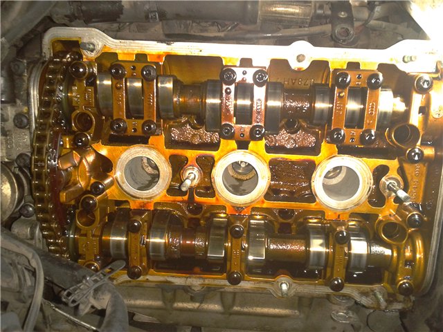

    Всем привет, ребята!
    Вчера был в ВАГ-сервисе. Заменили прокладку ГНЦ на правой голове + заглушку распредвалов + прокладку клапанной крышки на правой голове. Надеюсь больше не потечет. Приговорили к тотальной чистке и частичной замене (верхня большая трубка) систему ВКГ. Она у меня серьезно подзабита. Закажу необходимые запчасти и в скором времени поеду на процедуры.
    Ну а пока, если кому интересно нскольо фото, наверняка многим помжет помочь:
    Вот она клапанная крышка правой головы (пока еще не разобранная)
    Вот и распредввалы
    вот гидронатяжитель цепи, вполне себе в хорошем состоянии
    опять же гидронатяжитель поближе:
    Ну вот как-т так
