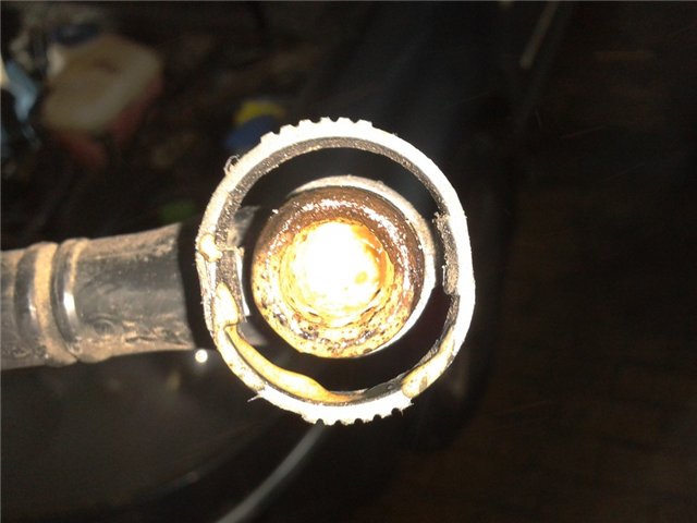

    Когда будешь чистить ВКГ, попроси обязательно мастера, чтобы показал тебе забитость трубок. Будешь "приятно удивлен". Вот например какое состояние было у меня:
    А теперь представь каково двигателю с такой забитой системой. Особенно в зимнее время, когда морозы давят, и из-за забитой ВКГ продавливает все сальники и прокладки.
    Ну как-то так

    Офигеть. Неужто такое почистить можно? Ты менял трубку? Расход масла и бензина после чистки не изменился?
    Вот...Такое не чистится. Трубка хрупкая, ломается на ура. Так что пришлось менять трубку.

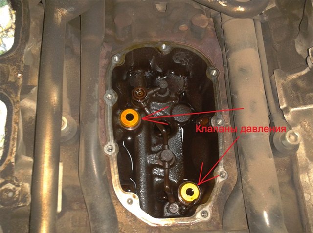

    Имей ввиду, что если собрался чистить ВКГ, то попутно лучше заменить клапаны давления в чайнике:
    Клапан системы вентиляции картера:059 103 175 F
    ну и прокладку крышки вентиляции блока цилиндров: 078 103 547 F
