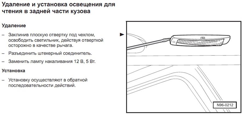

    Теперь понял что такое пробки и расход слегка поднялся с 12-13-ти до 17(дневной ниже не опускался) но и выше 26 не было. Сколько влазит в бак? т.к. порой заливают больше 63л, хотя он вроде всего 62 или устанавливались и больше? Или это совдеповский бензиновый бизнес?
    Подскажите как снять плафоны над задними сиденьями, везде поменял лампочки на белый свет а там добраться не могу, задняя часть вытаскивается нормально но дальше не идет, или надо вытягивать посильнее?
