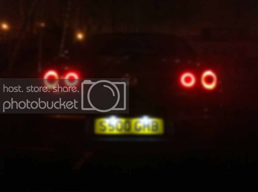

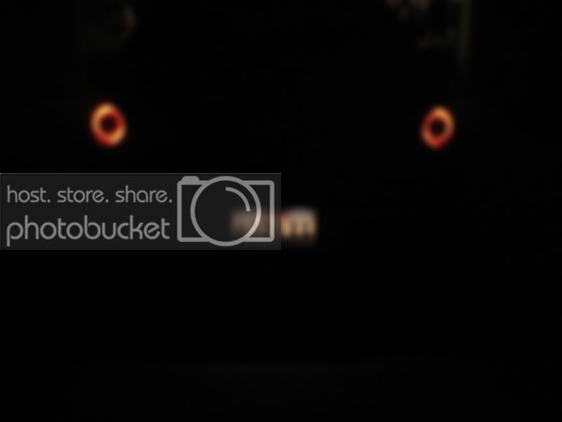

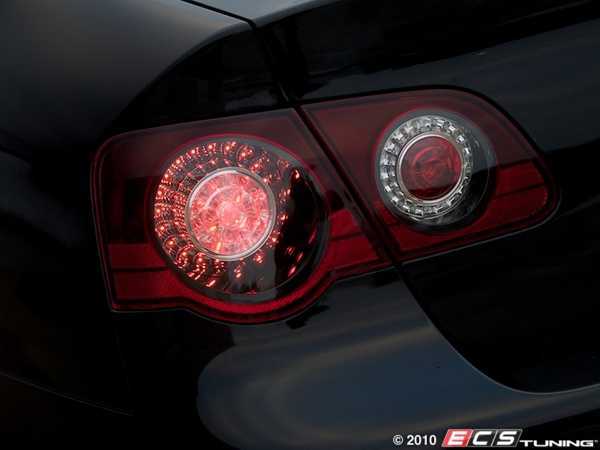

					В штате центры включены. С ними яркости более чем достаточно. Внутренняя часть фонаря с диодами немного выпирает по сравнению с внешней, да и к тому же имеет рассеиватель, который позволяет видеть габариты авто сбоку
правда фонари немного другие, но смысл понятен:
При их отключении, сбоку авто уже не так хорошо видно,
в таком режиме:
ситуация меняется при увеличении яркости габаритов т.е колец, ну а если "зажечь" внутренние кольца, за счет того, что они имеют немного другой рассеиватель, да и расположены немного по другому (выпирают по отношению к внешним фонарям), сбоку прекрасно просматриваются, тогда штатных 15 хватает за глаза.
з.ы наглядная табличка
