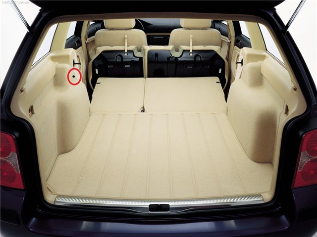

  11. #1851
    21.03.2007
    Россия, Выборг
    1,101
    Seregas, привет, подскажи пожалуйста номерок. на фото красным кружком. там отверстие в обшивке и в это отверстие вставляется пластиковое кольцо в это кольцо вставляется шток-защелка от сетки
    вот нужно это колечко
    03г. вариант
  12. #1852
    23.11.2009
    Питер
    22,236
    Получено: 3,845
    Отправлено: 86
    Привет. Какой цвет?
  13. #1853
    21.03.2007
    Россия, Выборг
    1,101
    Привет. Какой цвет?
    черный

  15. #1855
    23.11.2009
    Питер
    22,236
    Получено: 3,845
    Отправлено: 86
    Andruxa, 3B9861587AB41
  16. #1856
    21.03.2007
    Россия, Выборг
    1,101
    Seregas, спасибо!
