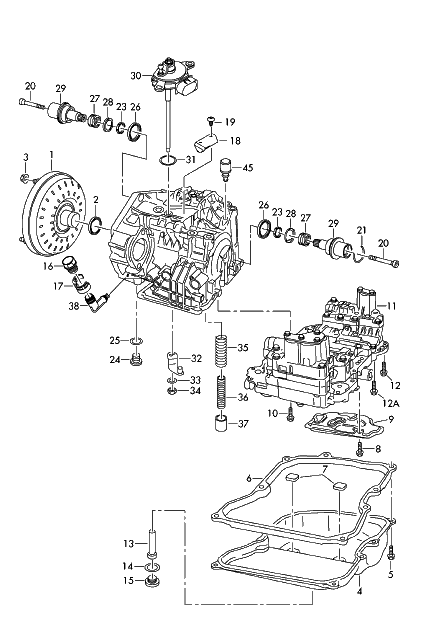

    Seregas, дружище а скинь плз скан из этки про мой карабас, а то мне нужен еще номер прокладки и одной пластиковой заглушки
    Audi A4 Allroad
    лови:
