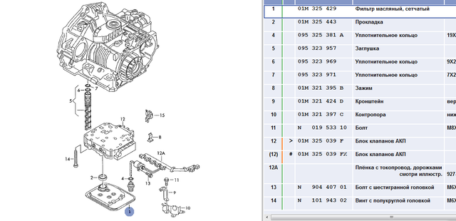

    Добрый вечер! Подскажите пожалуйста номерок фишки от реле регулятора валео в жгут проводки он вообще поставляется отдельно там два кантакта
  14. #1774
    22.04.2008
    Питер
    560
    Получено: 20
    Отправлено: 20
    Выбирай:
    Вложение 49274
    С кодом B41 на конце - черного цвета
    А в чём разница между 3D0 864 199 AB41 и 3D0 864 851 B 41
    Могу ошибаться, но изучение картинки привело меня к выводу, детали разняться нижней частью: ощущение, первая из них снизу должна иметь ответную часть- защелку, а низ второй выполнен в виде сверла и не подразумевает использование ответной части...
