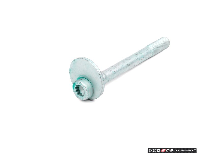

    Всем привет!Подскажите пожалуйста номера на задние сайлентблоки (все) и развальные болты!Заранее спасибо!!! У меня 2и8 полный привод!
    8E0501530M - рулевая тяга с сайлентблоками
    8E0505145L - передние подрамника
    4B3599257A - сайленты траверсы
    4B3599381 - сайленты опоры редуктора
    8E0505172A - сайленты поворотного кулака
    Какие еще?
    и развальные болты!
    Эти? 8E0501387B

    Seregas, сори,на заднюю подвеску,а то я забыл уточнить,развальный болт на фото не тот,у меня под звездочку!
    Я сайленты для задней и указал
    Просто фото неудачное.
