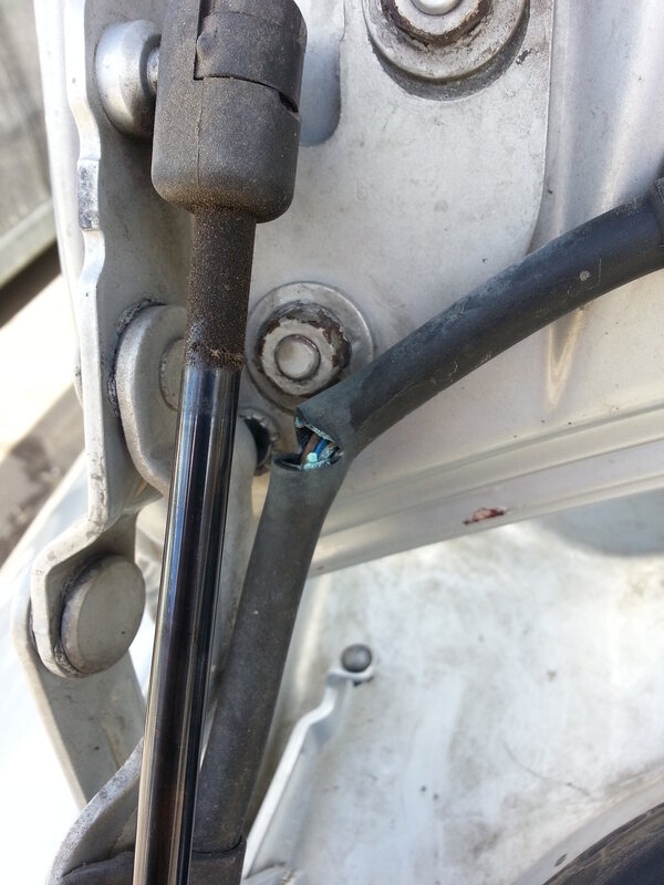

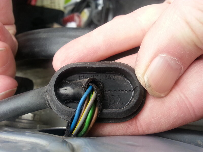

    Печаль VAG 3B5 971 840
    Да, это чехол.
    Загнул резинку и увидел номер без "С"
    http://fotki.yandex.ru/users/pavzelek/view/642096/
    3B5 971 840 C - ждать чуть ли не месяц
    3B5 971 840 - тут уже от двух дней до недели, приедет целое изделие или только резиновый манжет?)
    Цитата Сообщение от Walkman Посмотреть сообщение
    причина замены? как вариант искать по разборкам
    Причина банальна
    Разбор не вариант, далеко ехать
    http://fotki.yandex.ru/users/pavzelek/view/642095/
    С буквой "С" - на рестайл
    Без буквы "С" - на дорестайл

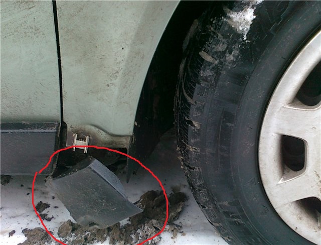

    Здравствуйте Подскажите номер накладки
  19. #17479
    23.11.2009
    Питер
    22,236
    Получено: 3,845
    Отправлено: 86
    3B0853897AB41 - задняя левая
  20. #17480
    07.06.2012
    а передняя?
