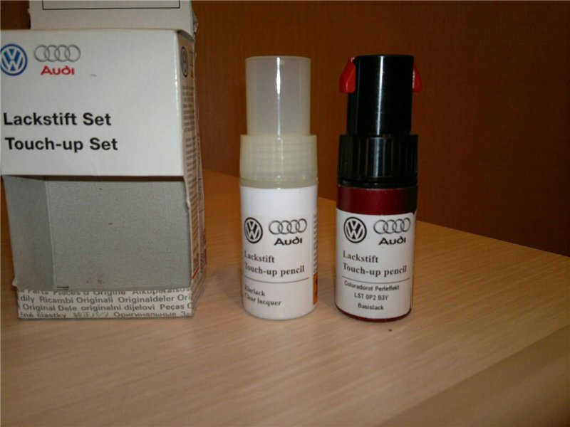

    Последний вопроскарандаш идет как краска с кисточкой или восковой?
  10. #17410
    23.11.2009
    Питер
    22,236
    Получено: 3,845
    Отправлено: 86
    А поиск по форуму лень сделать?
    Вот он: 2 баллончика с краской и лаком
