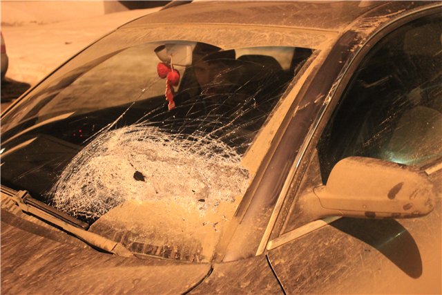

    Доброй ночи. Будьте добры скинуть номер лобового стекла на б5+, с рамкой под вин номер и зеленой полосой. И какие посоветуете?
    А то ехали по трассе, и из под колёс встречно проезжающей фуры, вылетел какой то кусок железки.. Весь салон в осколках. В общем пдц, врагу не пожелаю такого...
    Passat B5+, 2003, 1.8T AWM, МКПП
    если для авто с ВИН ...086, то с завода ставилось
    3B0845011S - многослойное ветровое стекло с цветной полосой и окошком для номера шасси...
