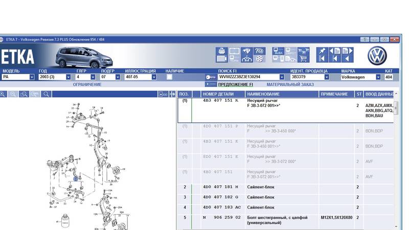

Ваш запрос был обработан мной с тем же вниманием, что и всегда. По указанному ВИНу обнозначно бьется нижний рычаг 4B3407151K - и он с тонким пальцем.
И прежде чем давать столь яркие оценки относительно моей компетентности, я бы разобрался...

Сергей, я все увидел, приношу Вам свои извинения. Осталось только понять, почему у меня оказался толстый палец, подвеска стоит родная, сбой в ЕТКЕ?

сам не понимаю...тонкий ставился начиная с F 3B-3-072 001... и Ваш ВИН точно попадает в этот диапазон...
раньше встречал это всего один раз, на Супербе, но ВИН авто был очень близок границе, до которой - толстый, а после - тонкий...
