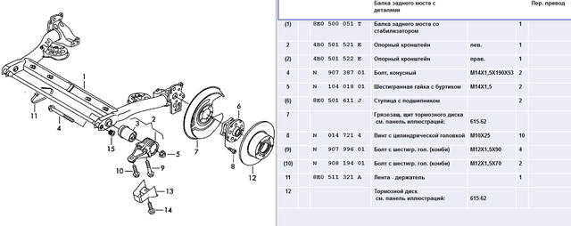

    Добрый день.
    Как правильно обозначается задняя балка и все сопутствующие детали и элементы для ее полной замены?
  7. #15767
    02.08.2007
    Россия, Сургут-Краснодар
    17,409
    Получено: 2,516
    Отправлено: 4,977
    как-то так
    - Всякое бывало.
