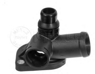

    Пожалуйста покажите фотографию тройника который часто трескается и за него уходит антифриз ?
    WVWZZZ3BZXE177402
    050121132B:
