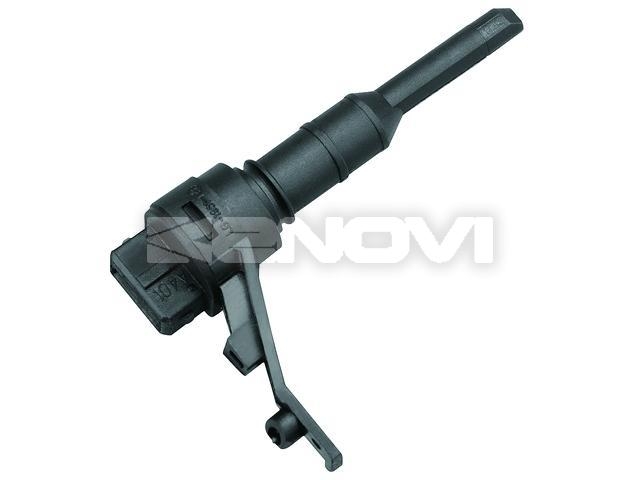

    здарова всем! Нужен номер датчика скорости. WVWMA23B6YP213674, ATW 1.8T (2000). Спасибо!

    Цитата Сообщение от KLIM9992 Посмотреть сообщение
    а меня пропустили?)
    А желательно еще и вопрос напоминать
    Какой именно датчик скорости? В КПП или тот, что на колесах стоит?

    напишу тогда всю проблему) когда брал авто (летом-11), то не работал спидометр. Тахометр пашет, а спидометр нет. Хозяин старый - *удак, сказал, что тупо датчик скорости надо поменять... До сих пор меняю) коробка АКПП 5ст. Летом пару раз было, что спидометр просыпался на пару десяток метров и опять молчал. Молчит до сих пор. Думаю, что логично искать проблему в КПП, т.к. про датчик в колёсах впервые слышу Когда приехал в сервис с этой проблемой, то механик вытащил какой-то датчик из-под капота ткнул мне его в нос и сказал, что надо менять. Отправил на "приёмку", где мне сказали, что в наличие датчиков нет. Поставили старый на место и попрощались. Вот и решил его найти, прицениться и купить, но нужен артикул...

    KLIM9992, 01F409191 - датчик скорости и пройденного пути в АКПП

    спасибо) я знал уже этот артикул, но подстраховался... Тогда следующий вопрос, почему вот тут пишут, что деталь с артикулом 012409191D подходит и на АКПП, и на МКПП? Я когда в магазине сказал, что вероятно у меня стоит датчик от МКПП, они посмотрели на меня как на идиота. Типо датчик от МКПП с зубчиками что ли или как-то так, а от АКПП он магнит. Ну как тогда датчик с артикулом 012409191D может подходить и на АКПП, и на МКПП???
    З.Ы. артикул 012409191D мне сказали в сервисе. Но в наличие этой детали не было.
    Конструктивно датчики РАЗНЫЕ.
    Отличительные признаки:
    01F 409 191 : 2 уплотнительных кольца
    012 409 191 D: 1 уплотнительное кольцо
    На обоих корпусах указан одинаковый номер (012409191D)!!!
    Конструктивное отличие: разные герконы
    я в панике!)
    См. кол-во уплотнительных колец на корпусе. Должно быть 2.

    я буду надеяться на то, что на том датчике, который стоит - одно кольцо) просто есть вариант, что сам датчик в порядке, а не пашет ПРИЁМНАЯ часть... Seregas, есть вариант найти фото с примерным расположением дачтика? Проморгал этот момент...
    Легко:
    01F 409 191
    012 409 191 D
