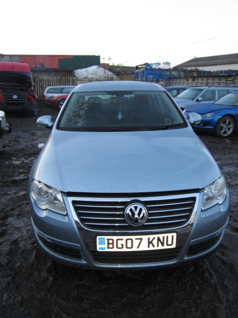

    Озадачил.
    3C0805588H - телевизор, но под сколько радиаторов - не знаю
    аналогично пришел в ступор после просмотра http://vrazbor.ru/index.php?brand=2&cat=300&model=21 возможно в последней позиции ошибка , вот думаю сгонять что ли к вам в Минск, числа 5-го запчасти на свой аппарат прикупить, приезжает там машинка в разбор
    цвет тока немного отличается
