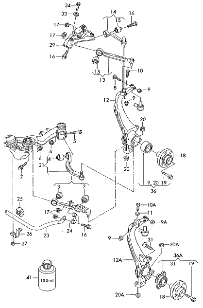

    Цитата Сообщение от Naxnax777 Посмотреть сообщение
    номерки дужек (не знаю как называется) на передней подвеске
    8D0411317D - тяга стабилизатора левая
    8D0411318D - тяга стабилизатора правая
    Подскажите пожалуйста можно ли брать рем.комплект (Втулки) или все-таки полностью тяги?
    У тяг стабилизатора нет втулок (Тяга - №24 на рисунке). Может речь о чем-то другом?
    См. схему подвески

    У тяг стабилизатора нет втулок. Может речь о чем-то другом?
    См. схему подвески
    номер 24 на схеме и по экзисту есть втулки...
    См. схему подвески
    прошу прощения за заморочки...оказывается наши местные умельцы делают ремкомплект к этой тяге - Metgum (название фирмы)...Думаю, брать не стоит...
