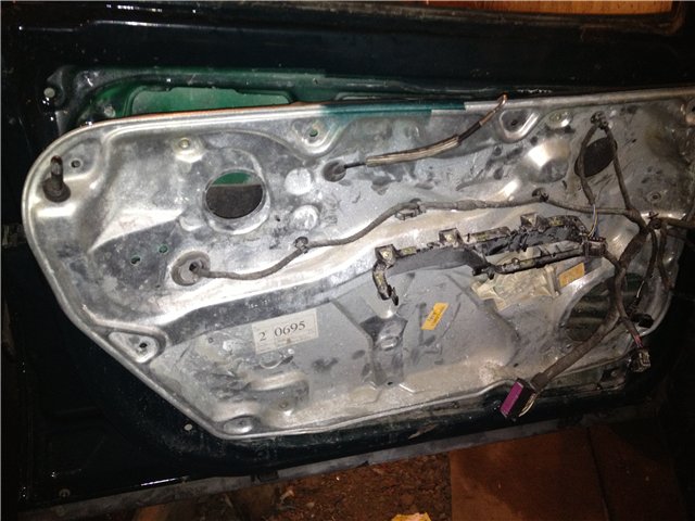

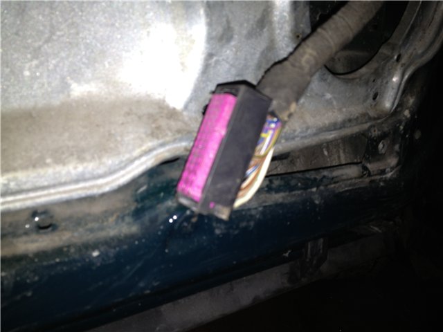

    Помогите я новичок и не могу разобраться: какой каталожный номер ремня ГРМ на мотор 1.6 AHL 74кв. оригинал? Какой каталожный номер у жабо? Да и у меня при покупке не было ручки с кнопками для стеклоподъемников на водительской двери. В машине два передних стеклоподъемника. Регулировка зеркал на отдельном пульте. На разборе ручки все какие видел там маленький разъем а у меня на жгуте большой. Есть фото. Вот вин WVWZZZ3BZVP130118. Или там есще какой то стоит блок в двери, или переходник какой то должен быть. Ручку бывший владелец отдал а она не подходит. Интересен номер детали, или деталей,что там должно было быть. и вот сам разъем

    Цитата Сообщение от fomged Посмотреть сообщение
    и вот сам разъем
    Это разъем от блока управления с мотором стеклоподъемника на водительской двери 3B1959801
    1J3959857B

    Он не может быть разъемом мотора стеклоподъемника, потому, что на моторе стоит уже штекер. Тут либо что то стояло либо я не знаю. Но где тогда разъем на ручку управления подъемниками? Обрывов на жгуте нет.
