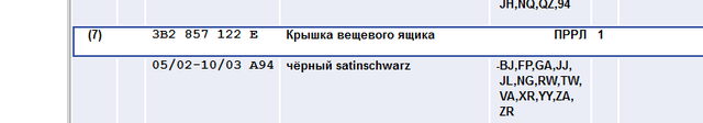

    Цитата Сообщение от klin495 Посмотреть сообщение
    3B2857122, отчего она понять не могу, думал мож от праворукого,
    она именно от праворукого
