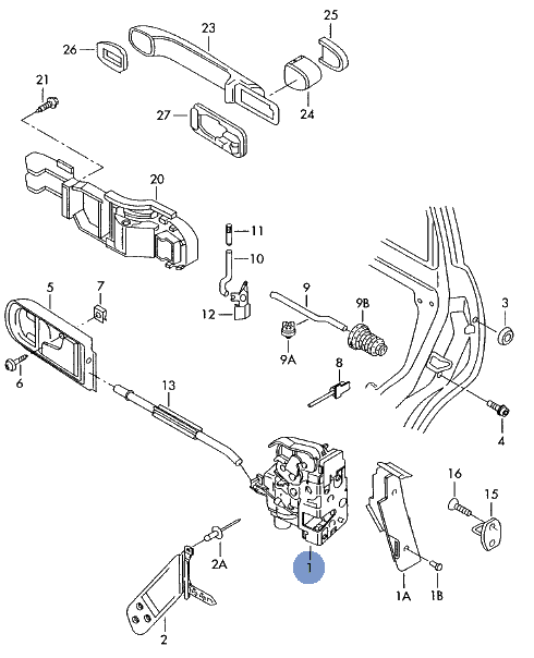

    спасибо за номерки, а можно картинку на схеме с этими замками, чтобы уж наверняка убедиться... заранее ОГРОМНОЕ спасибо
    См. картинку, №1.

    Подойдет.
    См. картинку, №1.
    Вложение 73009
    что-то ссылка не открывается...
    B5, 99 год, 1.8Т, АЕВ, 150 л.с. чОрный! - продан с чистой совестью => Теана 2, 2.5, 2010 год, Premium, чОрная
  12. #11572
    23.11.2009
    Питер
    22,236
    Получено: 3,845
    Отправлено: 86
    А так?

    А так отлично))) Еще раз спасибо!
