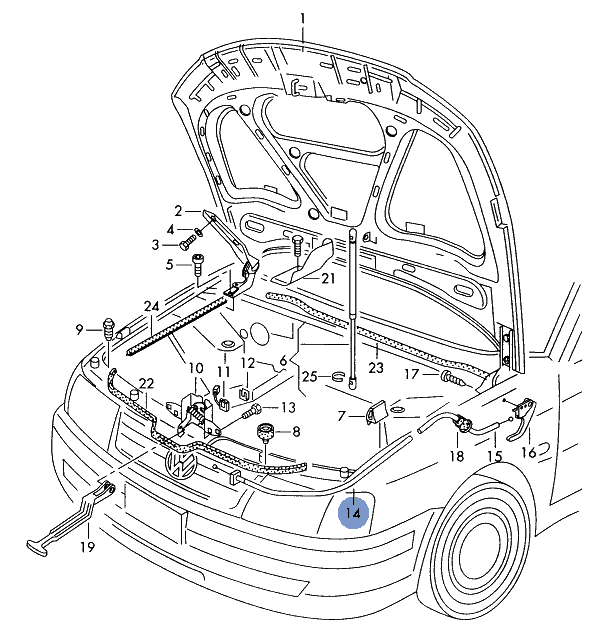

  18. #11558
    21.11.2011
    Респ Коми гор Печора
    938
    Получено: 31
    Отправлено: 14
    Там 2 части:
    3B1823531D - передняя
    3B1823535D - задняя
    а это как???cхемку если можно выложи а то чёт я не понимаю как оно состоиться а то порвалься тросик пять часов в сервисе убили на то чтоб открыть капот
  19. #11559
    23.11.2009
    Питер
    22,236
    Получено: 3,845
    Отправлено: 86
    Цитата Сообщение от solovey007 Посмотреть сообщение
    а это как???
    А вот так: см №№ 14 и 15
  20. #11560
    21.11.2011
    938
    Получено: 31
    Отправлено: 14
    значит мне надо под номером 14 3B1823531D вот этот номерок занчит???
