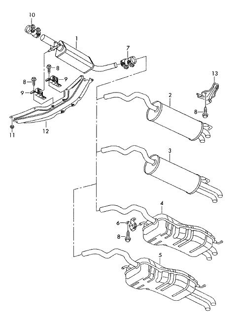

  3. #11263
    Golf Аватар для Alex1401
    16.10.2011
    Павловский Посад
    541
    4D0422821A -
    Что за средняя труба? Там после ката идет передний глушитель, потом задний глушитель
    Ну не знаю как обьяснить. Вообщем заднюю часть глушителя поменяли, теперь сифонит по середине. Вот эта часть нужна новая.
    Volkswagen Passat Б5+ 2004 год 1.8 Т 150 л.с, седан. Climatronic, ксенон...
    Пойдем проще: На картинке есть?

  14. #11274
    16.10.2011
    Павловский Посад
    541
    Seregas на картинке часть 1 и хомутик 10
  15. #11275
    23.11.2009
    Питер
    22,236
    Получено: 3,845
    Отправлено: 86
    1J0253209L - передний глушитель (№1)
    191253141F - хомут (№10)
