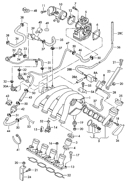

    Спасибо. Я тут промежделом скачал Етку - но там показывает другой номер, правда я еткой до этого ни разу не пользовался.
    Может подскажешь - если идет "подсос" воздуха из него, его менять надо, или как бы сказать -меня разводят в сервисе., а то ентот номер, который ты указал стоит примерно 8,5 круб?
  2. #10962
    23.11.2009
    Питер
    22,236
    Получено: 3,845
    Отправлено: 86
    Я почему ВИН спросил? На ADR шли 2 разных узла привода. До 1999 модельного года один. После - другой.
    Смотря из-за чего подсос. Если прохудились резинки, то есть ремкомплект 058198619A (упл. кольца + пружина. Стоит 300р)
    наверно не совсем в этой теме. Но я так понимаю, что не сняв не поймешь, и в то же время - почитал я про енту деталь, так меняют в основном из-за того что что там внутри его наворачивается и разваливается а не из-за подсоса. Его интересно трудно снимать и заменить, или не стоит самому?
    Тут не подскажу, у меня как-бы рестайл, где этой флейты нет.
    Это читал? https://passatworld.ru/showthread.php?t=147466
    так енто так называемая флейта - то что мне надо? Или флейта - это уже что то другое? Та ссылка меня еще больше запутала
    Флейта - это и есть узел привода
    Дабы не было путаницы см рисунок:
    Узел привода (флейта) №9
