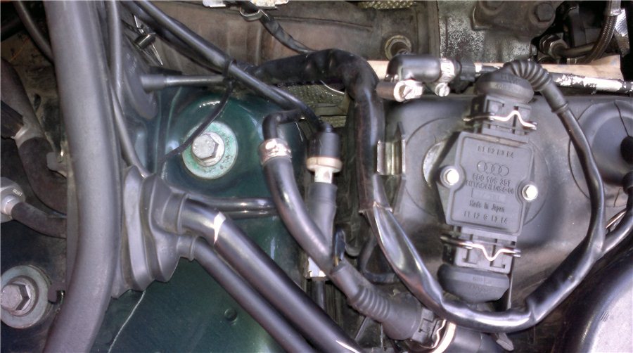

    Отцы, номерок вот этого клапана, который в центре с отломанным штуцером, спасибо заранее!
    И N75 для моей швейной машинки "Зингер".....
  4. #10744
    23.11.2009
    Питер
    22,236
    Получено: 3,845
    Отправлено: 86
    Толстый какой-то... К нему питание подводится?
    058906283F - клапан N75

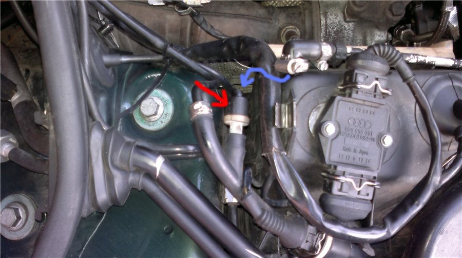

  5. #10745
    04.02.2007
    Тюмень.
    11,397
    Получено: 945
    Отправлено: 895
    Нет, никакого питания, просто надеваются трубки с обоих концов. ПОметил красной стрелкой. А к нему присоединялась трубка, от которой идет синяя стрелка. теперь при сбросе педали газа фырчит...
    Должен стоять такой: 058905291K
    Но на фото какой-то другой по внешнему виду.

    Seregas, пасиб!
