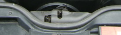

    Накладка замка капота
    PASSAT B5 1997-2000
    номер 3B0 823 603 B41
    номер 3B0 823 603 CB41

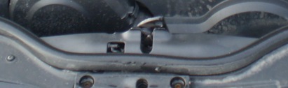

    Добрый день, Сергей! Выручай!
    Не можешь подсказать что это за деталюха на фотке? Была обнаружена при снятии переднего правого подкрылка. Это дренажная трубка для конденсата или патрубок для хладагента?
    номер детали должен быть на трубке протри трубку он должен быть
    VW Passat B5 1.9TDI AHU 1998 Variant МКПП Велюр 205/55 R16 ФOТО

    Отправлено: 22
    Странный номерок на трубке: KYS50/97 PA6
    ну ты уверен что это от твоей машины ? посмотри там если он где то стоял то должно быть видно
    Что-то ничего похожего не нашел

    Отправлено: 22
    Эта деталюха точно выпала при разборке моего подкрылка, а вот что туда влепили наши кулибины неизвестно завтра буду смотреть на то место куда она крепилась.
    а вот это меня уже настораживает
    Неожиданно жизнь становиться интересней!
