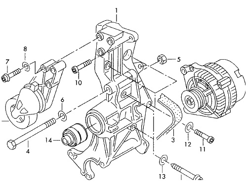

  6. #10386
    15.01.2011
    Воронеж, Ю-З
    65
Размер: 69.9 Кбвот эта штучка что обведена...
    Цитата Сообщение от sergey_v85 Посмотреть сообщение
    есть на схеме?
  7. #10387
    23.11.2009
    Питер
    22,236
    Получено: 3,845
    Отправлено: 86
    есть на схеме?
    Серег, он хочет отдельно кронштейн без ролика. Третий раз уже хочет.
    leha_b5, НЕТУ его отдельно, НЕТУ!
    "это фантастика" ...058903133D имеет кучу аналогов, да и ценник даже на оригинал совсем не космос
    крик души...
    SUPERB I 2,8 V6 AMX \ МКПП DVZ \ 2002 \ Elegance \ 190 000 км
    тогда хочу с роликом. номер скажите пжлст
    См. Пост 10394...
