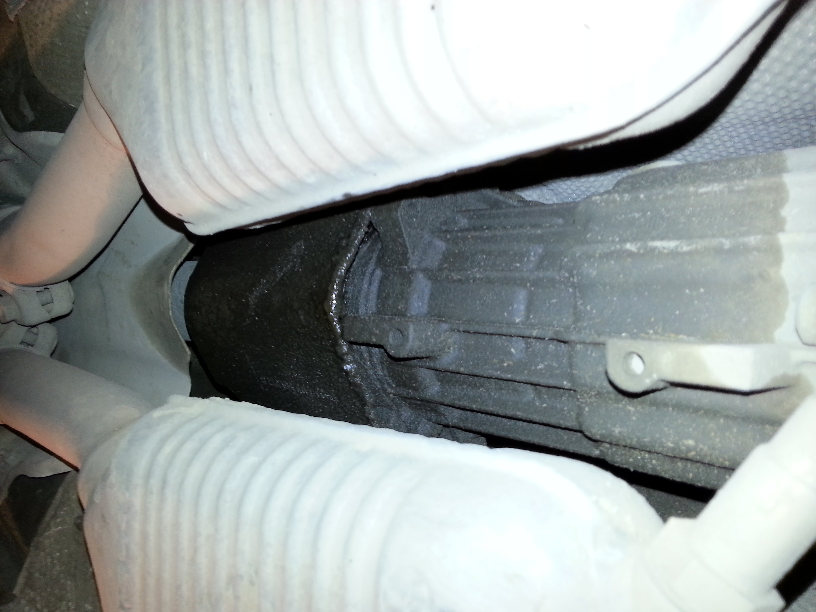

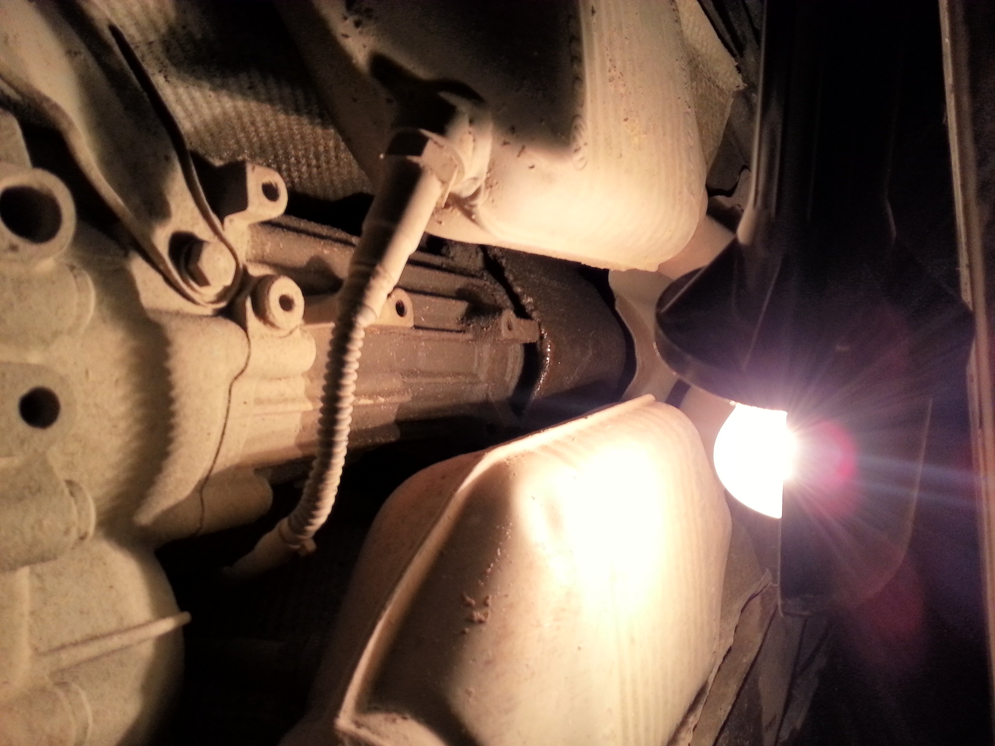

    Привет парни скажите чё где менять))))с номерками и какой жидкостью там омывается[/URL]
    G052145S2 - трансмиссионное масло для раздаточной коробки (заправочный объем 0,8 л.)
    Менять или прокладку самой раздатчи 01V321381A
    или уплотн. кольцо крышки 01V409133B
    или задний сальник. Но он идет вместе с задней крышкой. ВИН напомни?
